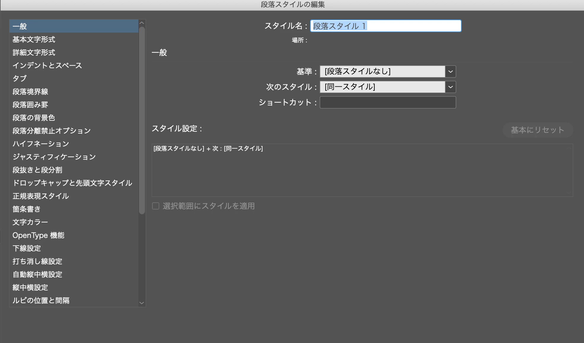

    ご提示いただいたのは [基本段落] そのものの設定ダイアログですが、
    先の縦長のスクリーンショットを見ると [基本段落]+ と表示されています。
    これは [基本段落] がアレンジされた状態の書式になっている……ということです。
    そのアレンジの内容を確認したいので、
    まずは [基本段落]+ と表示された状態でパレットの
    「新規スタイルを作成」ボタン(□内に+)をクリックしてください。
    すると「段落スタイル 1」というスタイルができるはずです。
    この「段落スタイル1」の設定ダイアログで「一般」を選択すると
    どのようにアレンジされているかが分かります。
    そのアレンジの内容を確認したいので、
