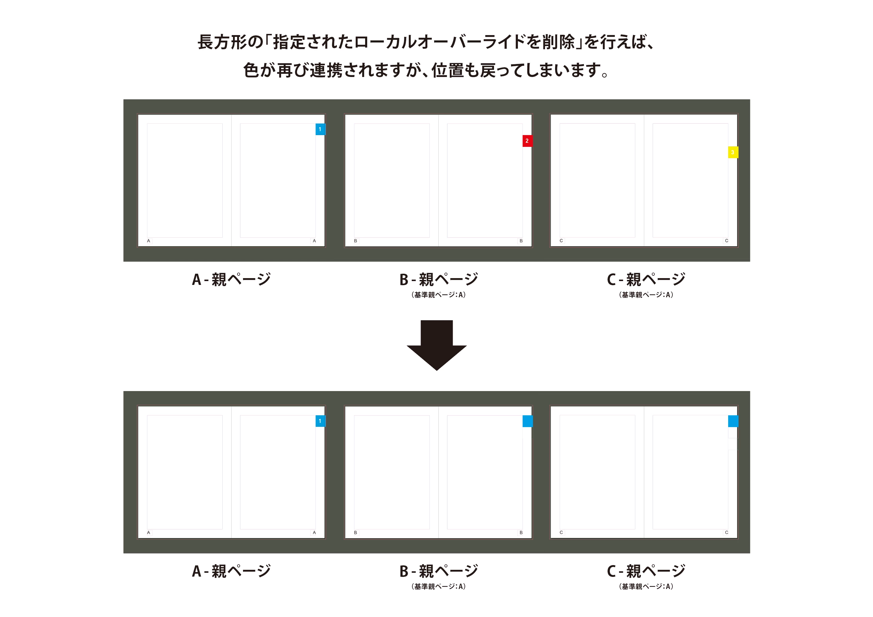

親オブジェクトのオーバーライドと
再適用に関する質問です。

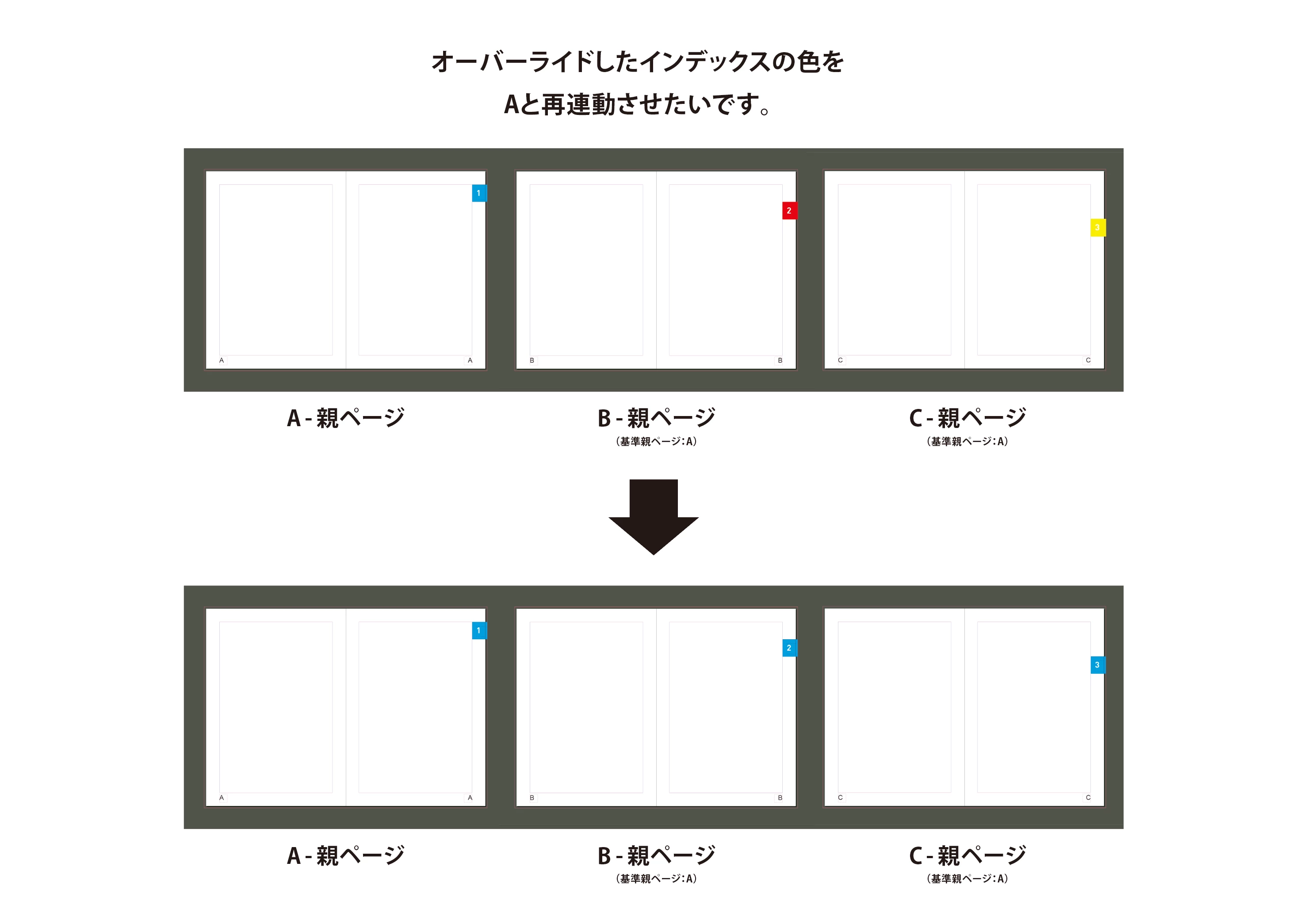

以下の画像のような親ページの構造で、
オーバーライドしたインデックスについて
色の連携のみを復活させる方法が知りたいです。
長方形を選択して
「指定されたローカルオーバーライドを削除」を行えば
色が再連携されますが、
位置が親ページの場所に戻ってしまいます。
位置が戻ることについては諦めて、
オーバーライド削除後に移動し直すしかないのでしょうか。
より適切な手順をご存知の方がいらっしゃいましたら、
アドバイスをいただければ幸いです。
どうぞよろしくお願いいたします。

    InDesignでは、親ページに配置したオブジェクト類は、各ページでの編集を前提としていません。全く動かせないと不便なので「オーバーライド」が用意されていますが、あくまで例外的な処置……という設計思想になっていると思います。
    ですので、今回のような場合は、親ページにオブジェクトを配置するのではなく各ページに手動で配置する、コメントされたようにオーバーライドを削除後に移動し直す、必要がありそうです。
    個人的には、ここまで大がかりなオーバーライドが必要な場合は、ライブラリやスニペットを使って各ページに手動で配置、色や位置はオブジェクトスタイルで指定します。
