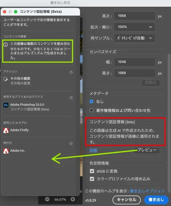

[生成塗りつぶし/拡張:コンテンツ認証情報の自動添付]
このビルドからAI生成機能を使用したドキュメントを保存、またはJPGやPNGに書き出したときに、コンテンツ認証情報が自動的に添付され、生成テクノロジーが使用されたことが示されます。この件に関する法的合意の項目が最初にAI生成機能を使う時に表示され同意していただきます。
下図はAI生成機能を使ったファイルを書き出す時(ファイル>書き出し>書き出し形式)のダイアログで、ごらんのように説明がされています。
コンテンツ認証情報のウェブサイトもこれに合わせ更新されています。https://verify.contentauthenticity.org/
https://verify.contentauthenticity.org/inspectで生成AIで作成したJPG・PNGファイルをチェックすれば上図内の黄色の四角内の情報が表示されることがわかります。
ご注意:
AI生成機能の使用で添付されるこのコンテンツ認証情報はユーザーが自分でつける認証情報とは異なるものでヒストリー、作成者などを示すものではなく、単に「この画像はAI生成機能が使われている」ことだけが表示されます。

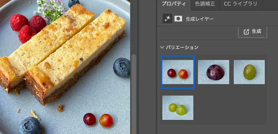

[生成のバリエーション数が4つに]
生成塗りつぶしと生成拡張でできるバリエーションが以前の3個から4個に増えました。これで、より多くの候補を見ることができ、再生成の手間が省けます。

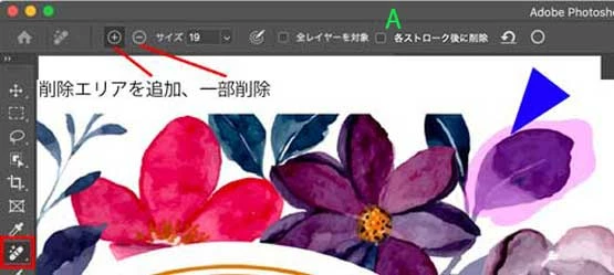

[削除ツール:削除エリアの追加、一部削除]
削除ツールの削除エリアをコントロールする機能が搭載されました。
使用方法:
この機能を使うには削除ツールを選択時に上のオプションバーにある「各ストローク後に削除」(上図A)のボックスがオフになっていることが必要です。
  1. 削除ツールで削除したい部分をなぞります(上図ピンクの部分)
  2. 上図の場所にある「―」ボタンをクリックしモードを変えます
  3. 削除エリアで削除したくない部分をなぞってエリアを調整します
  4. 「+」ボタンで削除エリアに追加して広げることも可能です
  5. 削除エリアに満足したらEnter/Returnキー、またはオプションバーにある「○」ボタンで削除のプロセスを始めます
ショートカットキー:Option(Mac)キー/Alt(Win)キーで「+」と「―」のスピーディーな変更ができます。たとえば+モードでエリアの追加をしているとき(カーソルに+がついています。)このショートカットキーを押すとカーソルが「ー」になり削除モードにかわります。キーを離すと元の「+」モードに戻ります。

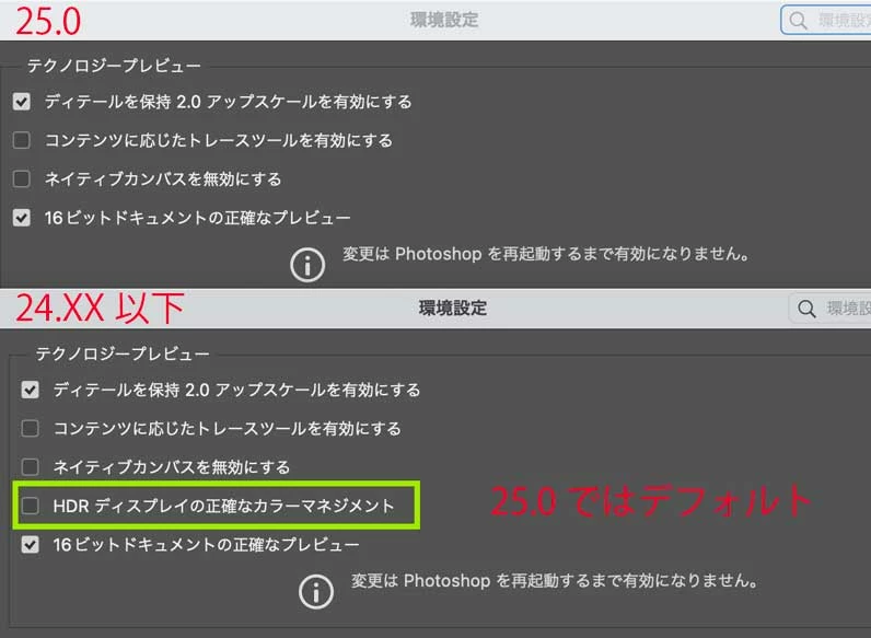

[テクノロジープレビューから削除でデフォルトに:HDRディスプレイ…]
このビルドから環境設定の「テクノロジープレビュー」のタブにあった「HDRディスプレイの正確なカラーマネージメント」の項目が削除されました。この設定はデフォルトになったのでこのままで皆様にお使いいただけます。

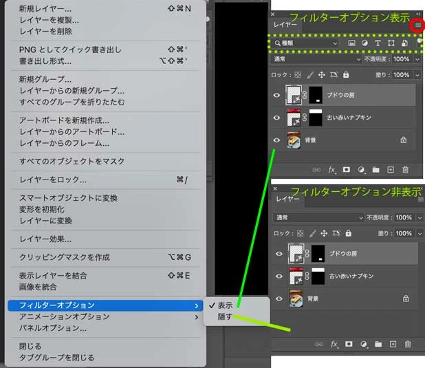

[レイヤーパネル : フィルターオプション表示/非表示のデフォルト設定]
以前からあるこのフィルターオプションはレイヤーパネルをスッキリさせるためお使いいただいていると思います。レイヤーパネルのフライアウトメニュー(下図の赤丸の部分)からこのように「表示/隠す」が選べます。
このビルドからデフォルトを「隠す」に設定して下図の下の部分のパネルのように表示されます。必要な方は下図の場所から「表示」を選択してください。このデフォルト設定に問題があると思われる方はお知らせください。

    まず1点目
    ブラシであれば「 [ 」と 「 ] 」キーで大きさ変更できますが削除ツールは上のオプションバーからサイズ調整が必要になるということです。
    ブラシと同じ間隔で使うので、ショートカットキーでサイズ調整出来たらなぁと思っています。
    2つ目に削除したい部分の色が薄い赤から変えれないところです。
    クイックマスクの設定も変えましたが同じ状態です。
