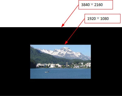

4K(3840×2160)プレビューウィンドウはFHD(1920×1080)映像を入れると下図のように長さで1/2となって縮小表示されます。
映像が縮小されると、不都合ですから、4Kプレビューウィンドウにピタッと合わせて拡大表示できます。そのFHD映像クリップを右クリックし、開いたコンテキストメニューから「フレームサイズに合わせる」または「クリップ」→「フレームサイズに合わせる」を選択します。
また、別方法では「適用エフェクト」アイコンをクリックし、「モーション」を開いて「スケール」の値を「200.0」にします。
しかし、映像を拡大しますと、目が粗くなりますので、今度は映像品質が低下します。低下すると言っても45インチテレビで書き出した動画を視聴するくらいではほとんど問題にならないと思います。
>バグ?など起こりませんか?
起きませんから安心して編集出来ます。
補足ですが、4K編集はPCのパワーをすごく要求します。ですからパワーが足りないと、カクカクしたりする症状がでます。そのような場合は2K編集にすることをお勧めします。

知ってたら教えてほしいのですが、4k設定にして4k動画を編集するのですが、
まれにFHDの動画を間に挟むこともあります。
その場合は問題なく編集できるのでしょうか?
バグ?など起こりませんか?
よろしくお願いいたします。
>バグ?など起こりませんか?
起きませんから安心して編集出来ます。
