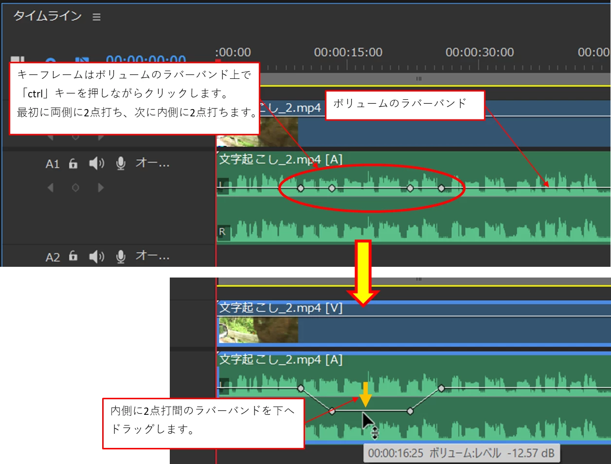

◆オーディオクリップで行う場合
下図中の説明を見ながら行ってみていただけますか。
2025からラバーバンドの0 dB位置が中心よりちょっと上に移動しましたので、調整しやすくなったと思います。
*トラックの縦幅調整は、A1とA2トラックの境界にカーソルを移動し(各赤枠部)、カーソルが図の形に変わったらドラッグします。

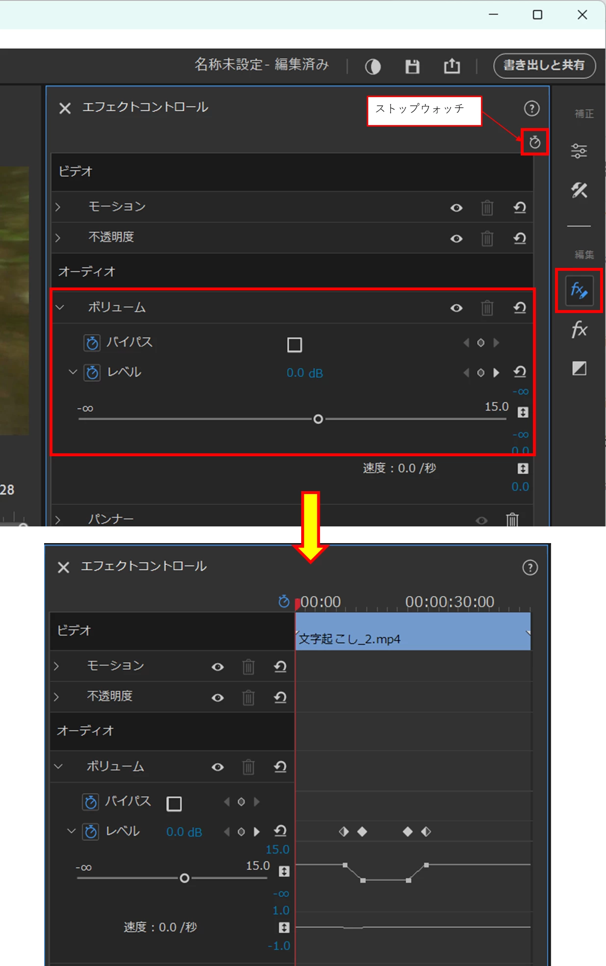

◆「エフェクトコントロール」パネルで行う場合
①右端の「fx+鉛筆」アイコンをクリックし、「エフェクトコントロール」パネルを開き「」「オーディオ」の「ボリューム」を展開します。
続いて「ストップウォッチ」アイコンをクリックします。
②右側に「キーフレームコントロール」部が表示されます。
③キーフレームを打ちます。
*キーフレームはオーディオクリップとリンクしています。

Apr 13, 2025 9:05 AM UTC
150kw様
返信ありがとうございました。
ctrlキーを押しながらクリックなんですね! 想像できませんでした。
