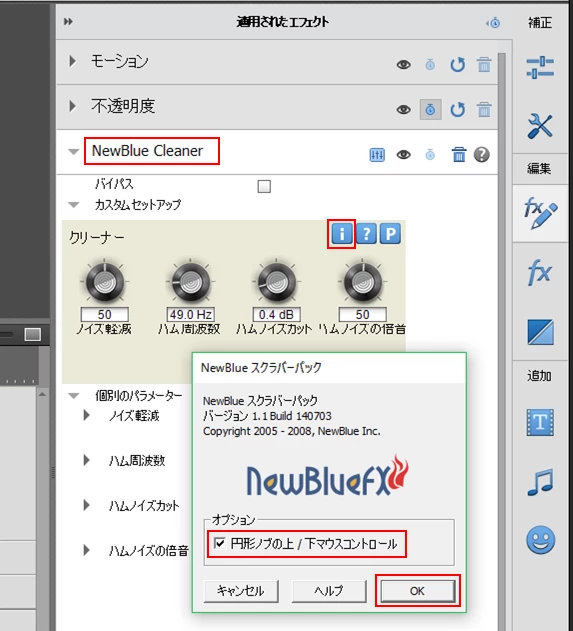

Premiere Elements15のオーディオエフェクトで、カスタムセットアップで数値を設定していても、再生中に数値がどんどん変化していってしまいます。
突然、残響音が大きくなったり、ノイズがカットされなくなったりして困っているのですが、設定した数値を固定させることはできますか?
ご回答よろしくお願いいたします。

こんばんは
確認したところ、「i」をクリックすると、「NewBlueスクラバーパック」ウィンドウが開きます。ここの「円形のノブの上/下・・・・」にチェックを入れ、「OK」をクリックし、ノブ操作をしてから、「クリーナー」部のノブがぐるぐる回るようになりました。
この操作を行いませんでしたか。
ノブがぐるぐる回らなくするためには、一旦「NewBlue Cleaner」を削除しましょう。「NewBlue Cleaner」の上で右クリックし、開いたメニューから「削除」を選択します。
その後再度「NewBlue Cleaner」エフェクトを適用します。私の場合、これでぐるぐる回らなくなりました。お試しください。

こんばんは、多聞後50929625さん
OSとそのバージョン、適用したエフェクト名を提示頂ければ有り難いです。
推定ですが、キーフレームを打って変化させていませんか。
「適用されたエフェクト」パネルを開いて、一旦そのオーディオエフェクトを削除して、再度かけてみてください。
もし、前回キーフレームを打ったとすれば、今回はキーフレームを打たないで数値だけ変更して試してみてください。

こんにちは。ご回答頂きありがとうございます。
キーフレーム(という機能を初めて知ったほどの素人で恐縮です…)ではないようです。
Windows 10 Proで、エフェクトは、例えばnewbluecleanerです。
エフェクトをかけて再生すると、「ノイズ軽減」が止まっているかと思えばぐるぐる勝手に変化していってしまいます…

こんばんは
この操作を行いませんでしたか。
