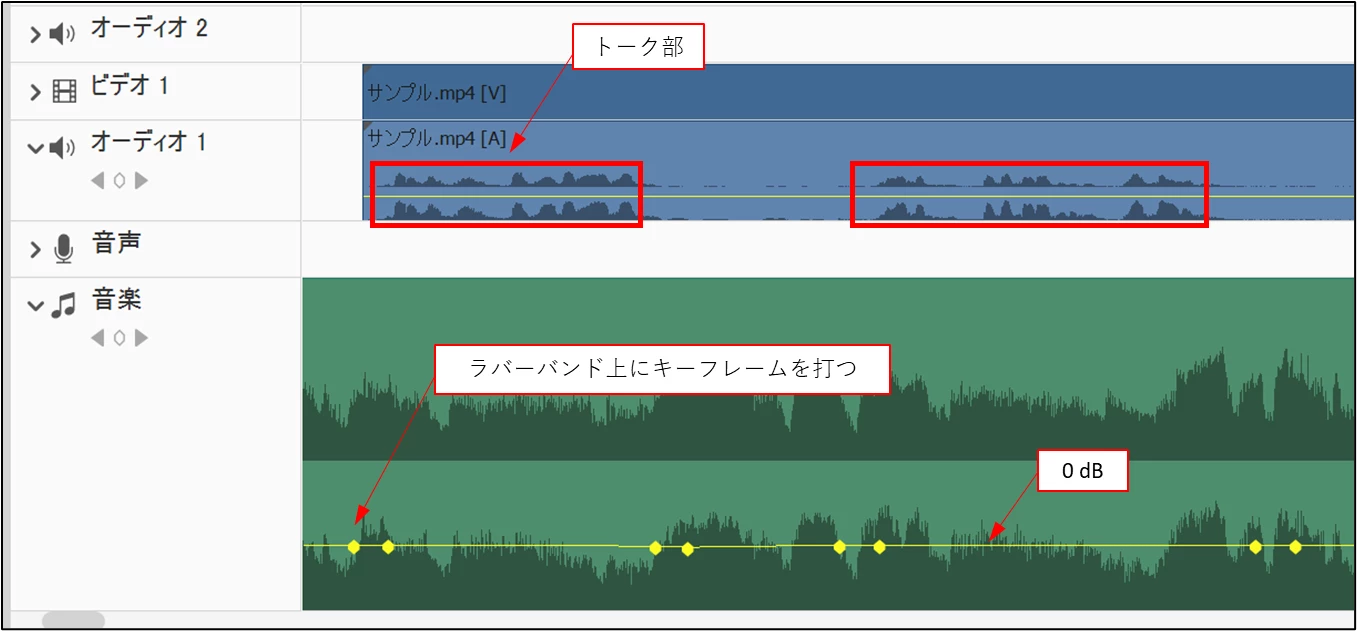

次のように行ったらいかがでしょうか。
トーク部の前後で、BGMクリップのラバーバンド上にキーフレームを2個ずつ打ちます。
*キーフレームは、「Ctrl」キーを押しながらラバーバンド上でクリックします。ドラッグすれば横にも動きます。
*2個キーフレームを打つ理由は、2個の間でフェードをかけます。

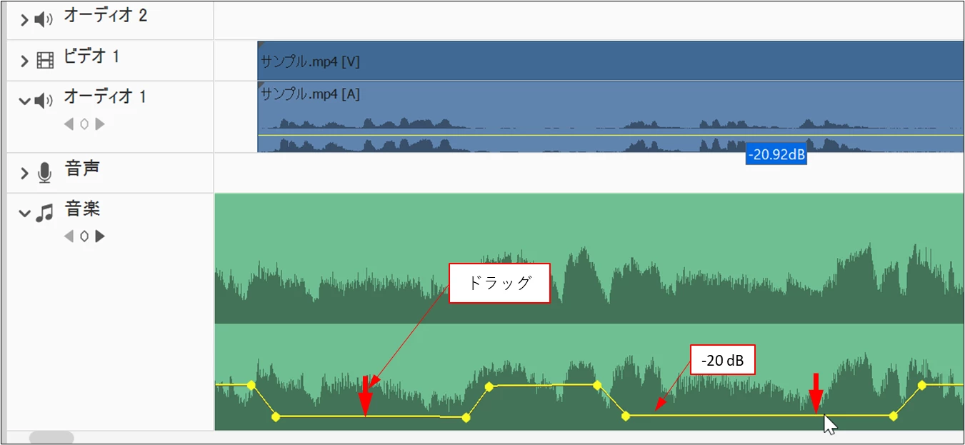

トーク部に相当する部分のラバーバンドを下方へ-20dBまでドラッグします。
*-20dBはいささか小さすぎるような気がするのですが。-10dBあたりでいかがでしょうか。
*それにしても、0dB位置が中央より下というのは操作しづらいですね。

次のように行ったらいかがでしょうか。
