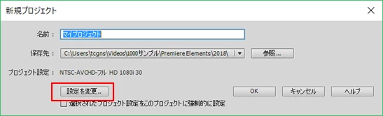

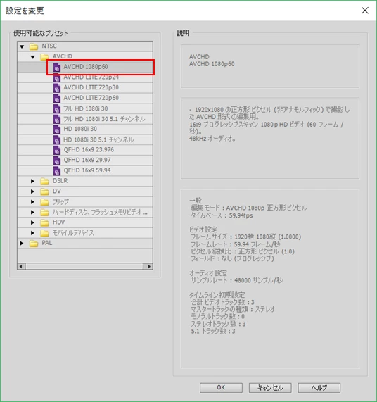

そのプロジェクトファイル(または動画ファイル)が23.976fpsで、最初にビデオトラックにドラッグ&ドロップするとプロジェクト設定が自動で23.976fpsに設定されます。
次のようにすると、目的のプロジェクト設定に手動で設定できます。
①メニューの「ファイル」→「新規」→「プロジェクト」を選択します。
②開いた「新規プロジェクト」ウィンドウで「設定を変更」をクリックします(下図赤枠部)。
③開いた「設定を変更」ウィンドウで、「使用可能なプリセット」を「AVCHD 1080p60」を選択し(下図赤枠部)、「OK」をクリックします。
④元のウィンドウに戻りますので、「選択されたプロジェクト設定をこのプロジェクトに強制的に設定」にチェックを入れ「OK」をクリックします。
