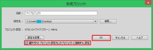

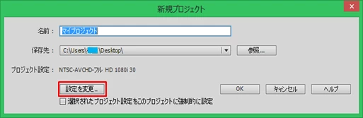

①メニューの「ファイル」→「新規」→「プロジェクト」を選択します。
②開いた「新規プロジェクト」ウインドウで「設定を変更」をクリックします。
③開いた「設定を変更」ウインドウでの「使用可能なプリセット」の中から「NTSC→AVCHD→HD 1080i 30」(下図赤枠部)を選択して、「OK」をクリックします。
④「新規プロジェクト」に戻りますので、「選択されたプロジェクト設定をこのプロジェクトに強制的に設定」にチェックを入れ、「OK」をクリックします。
⑤選択したプリセットでプロジェクトが設定されます。
