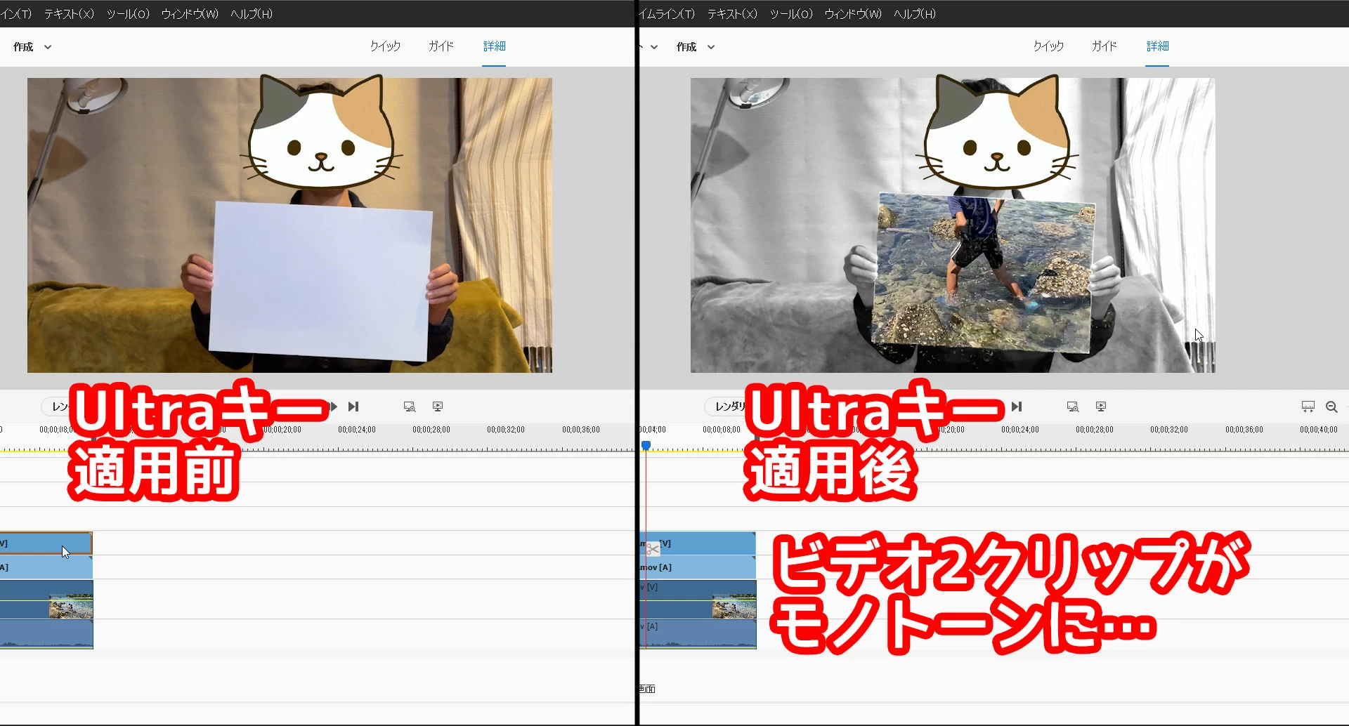

Ultraキー使用時の挙動がおかしい
PremiereElements2024において
Ultraキー使用時にクリップがモノトーンになるという現象が出ております。
再現手順は以下の通りです。
トラック1:動画クリップを配置
トラック2:一部を透けさせたいクリップを配置
エフェクトよりUltraキーをトラック2クリップにドラッグ
透けさせたい部分をスポイトでクリック
/*--------------------------------------------------------*/この瞬間、トラック2はモノトーンに
Ultraキーを一時非表示にするとカラーに戻る
↑このことからそういう仕様になったのかとも思ったのですが、
特にアナウンスもないため、躊躇しております。
ちなみに前バージョン以前は普通にカラーでの使用ができていたはずなのですが。。
どなたか解決策、あるいは仕様変更についてご存知ではないしょうか。

Photoshop Elements 2024はまだ入手しておらず2023での確認ですが、モノトーンになってしまった場合は「カラー補正」項で補正してみたらいかがでしょうか。
別方法として、
①画像編集ソフト(Photoshop ElementsやPhotoshop等)で白の長方形の部分を緑色に塗った後、Premiere Elementsに読み込みUltraキーを適用します。緑色のほうが白より安定してうまくかかると思います。
⓶画像編集ソフトで白の長方形の部分を透明にして、「.psd」または「.png」ファイル形式で保存した後、Premiere Elementsに読み込みます。エフェクトの適用無しに、V1トラックの映像が見えます。

今回のポイントは合成がきれいにできない、というものではなく、エフェクト適用時に
素材がモノトーンになってしまうという点であり、教えていただいた操作では解決には
至りませんでした。
アドバイスいただきありがとうございました。
バージョン2024はUIを刷新した影響からか、表示周りでいくつかの不具合を確認しています。
今回のエフェクトの挙動もひょっとしたらそんな不具合の一つかもしれませんね…。
