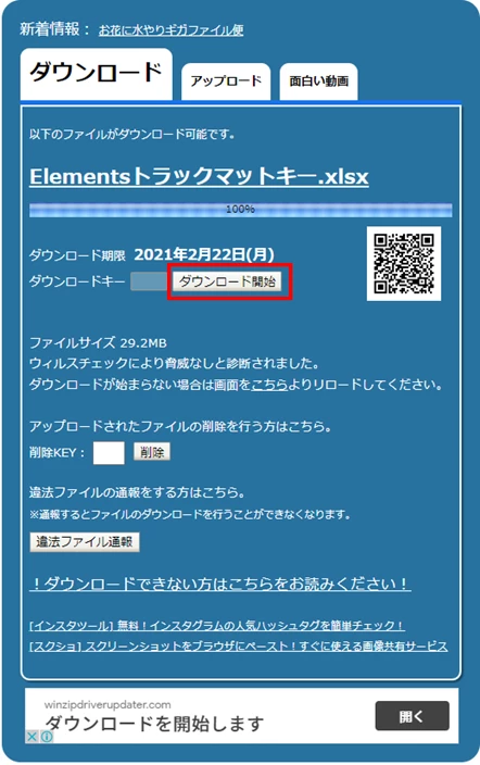

下記URLをクリックすると、「ギガファイル便」のダウンロードページが開きますので、「ダウンロード開始」(下図赤枠部)をクリックすると、「ダウンロード」フォルダーにExcelファイルがダウンロードされます(ダウンロード期限;2021/2/22)。
