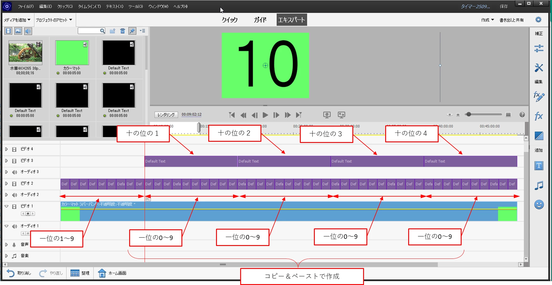

②タイトルで数字を作成します。一の位と十の位はタイトルを分けます。
最初に一の位の「1」タイトルを作成したら、「プロジェクトのアセット」パネルで「1」のアセットをコピー&ペーストして複製を作成し、その複製をビデオトラックに配置して数字を打ち替え「2」のタイトルにします。順次「3→4→・・・→8→9→0」まで同じように行います。
続いて、「1→2→3→・・・→8→9→0」のすべてのタイトルクリップを選択し、十の位が2、十の位が3、十の位が4の位置へコピー&ぺーストします。最後に右側の余分な部分は削除します。
次に、十の位の「1、2、3、4」は一の位の「プロジェクトのアセット」パネルでアセットをコピー&ペーストする方法と同様に行います。
*数字のフォントはMSゴシック(等幅フォントが良いです)、サイズ450にしました。

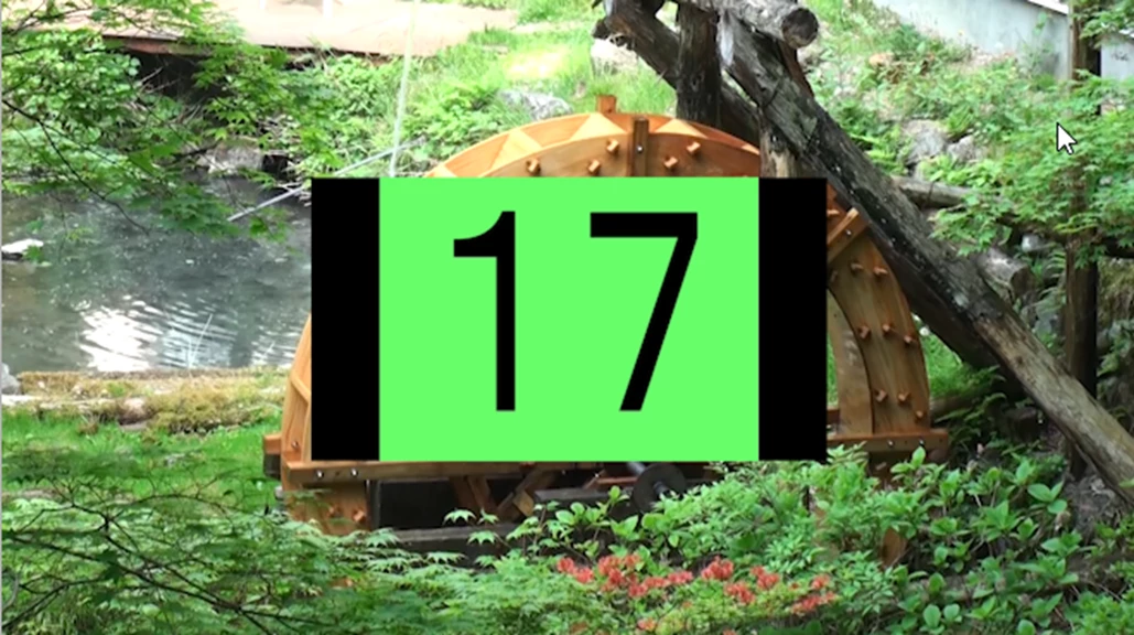

④書き出したmp4ファイルをPremiere Elementsに読み込み、タイムラインへ配置します。下図のように表示されると思います。書き出し設定のサイズの関係で下図のようになると思います。

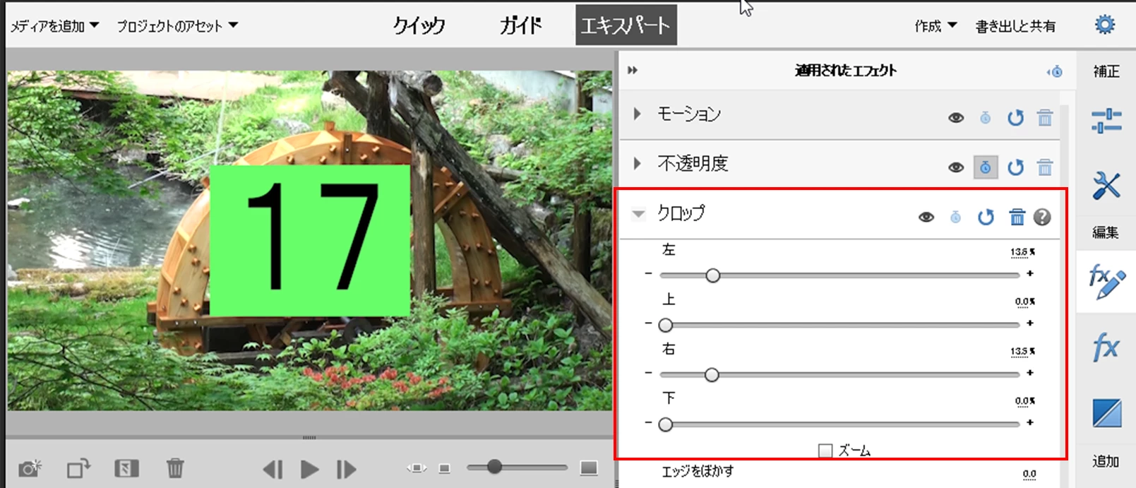

⑤「クロップ」エフェクトをかけて、黒帯を削除します。

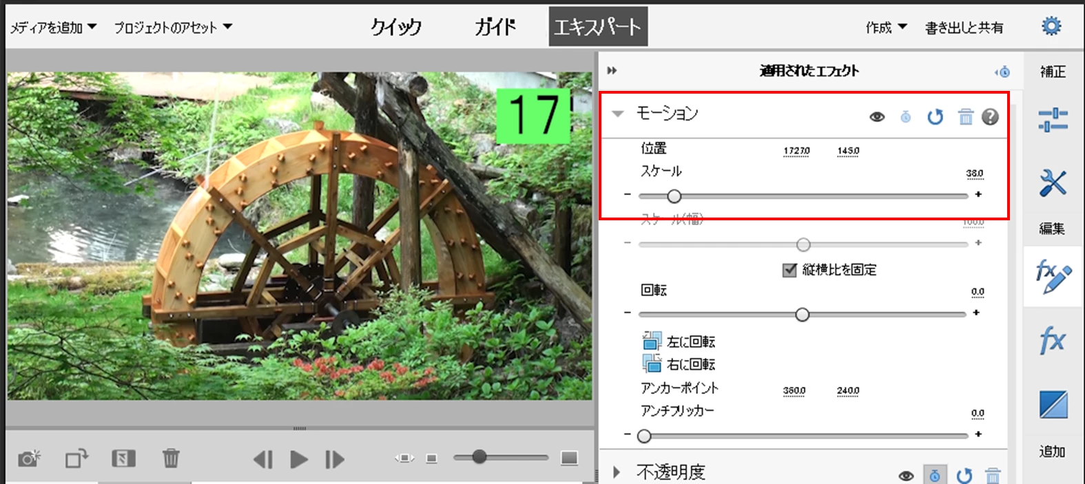

⑥「モーション」の「位置」と「スケール」で位置とサイズを調整します。

クリップを並べるのがちょっと面倒くさいでしょうか。基本の部分ができればあとはコピー&ペーストで作成できますから。
ちょっと補足します。
基本の部分とは、一の位の「1、2、3、・・・、8、9、0」と十の位の「1、2、3、4」です。
これらのテロップは「プロジェクトのアセット」パネルで1個の素材を直接ビデオトラックへ複数回ドラッグ&ドロップする(下上図)のではなく、「プロジェクトのアセット」パネル内で1個の素材を複数回コピー&ペーストし、それぞれの素材をビデオトラックへドラッグ&ドロップします(下下図)。
