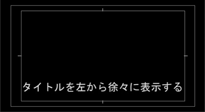

②タイトラーで文字列を作成します。

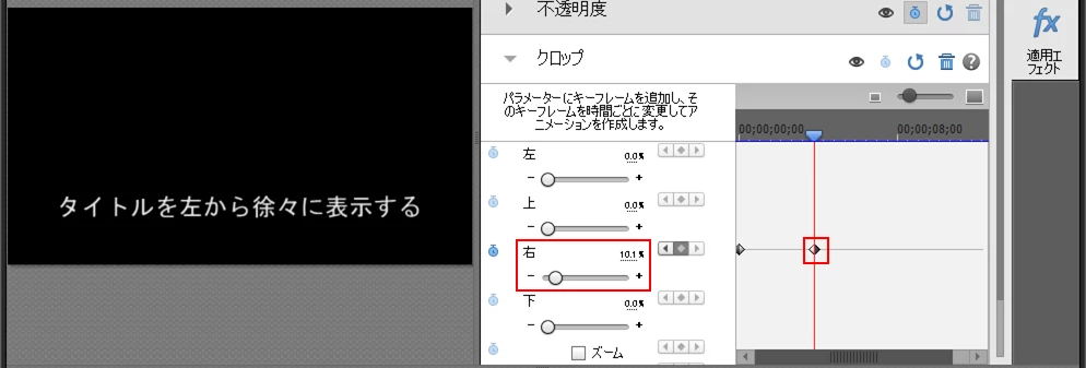

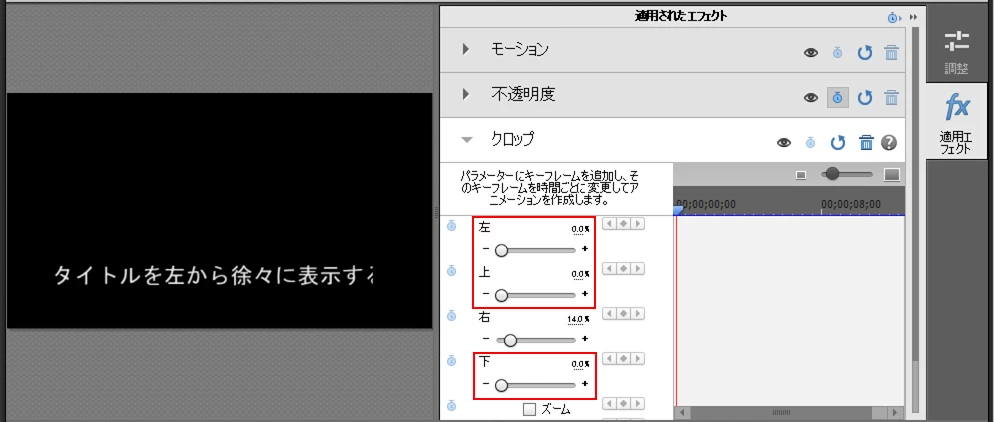

④アクションバーの「エフェクト」→「ビデオ」→「変形」と選択し、そこにある「クロップ」をタイムラインのタイトルクリップにドラッグ&ドロップします。
⇒「適用されたエフェクト」パネルが開くとともに「クロップ」パラメーターが追加され展開されています。

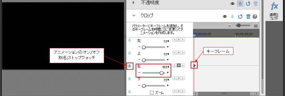

⑤「クロップ」パラメーターの「左」、「上」と「下」のスライダーを左端に移動し、数値を「0.0%」にします。
⑥「クロップ」パラメーターの「右」のスライダーを、文字が全て消える所まで右側へ移動します。
続いて、「アニメーションのオン/オフ」ボタンをクリックします。すると、再生ヘッドの位置にキーフレームが作成されます。
⑦文字を表示する時間分だけ(例えば15フレーム)、再生ヘッドを進めます。今度は「右」のスライダーを文字が全て表示される所まで左側へ移動します。するとキーフレームが再生ヘッドの位置に自動的に作成されます。
⑧以上で完成です。プレビューすると、例えば時間15フレームで、文字が左側から徐々に表示されます。
