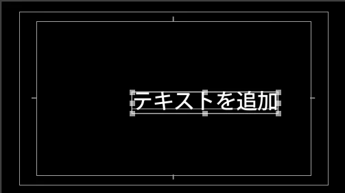

Feb 4, 2020 11:49 AM UTC
お返事ありがとうございます
文字で説明するのが難しいので、観にくいかもしれませんが
動画にて見ていただければと思います
おしえてくださった方法で「タイトルアセット」の
コピー→ペースト
はできるのですが
新規でテキストを書くときに 68サイズで書かなければならず手間です
常に120サイズでテキストを書きたいのですがこれはできますか?
お手間かと思いますが、もうしばらくご教授いただけましたら幸いです

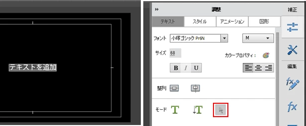

こんばんは
動画提示有難うございます。
ご提示の方法を行うと確かにフォントサイズは68になりますね。
いろいろ試してみましたが、初期設定値を変更する方法はどうもないみたいです。その代わり次の方法を見つけました。ひと手間増えますが、そんなに苦にならないと思います。お試しください。
①メニューの「テキスト」→「新規テキスト」→「初期設定のテキスト」を選択します。すると文字列のフォントサイズ68が設定されます。
②「調整」パネルの「テキスト」タブ内の「モード」項で「選択ツール」(下図赤枠部)をクリックします。
③メニューの「テキスト」→「サイズ」→「120 (1)」を選択します。すると文字列のフォントサイズが120に変更されます。(②を行わないと、「サイズ」はグレーのままで選択できません)

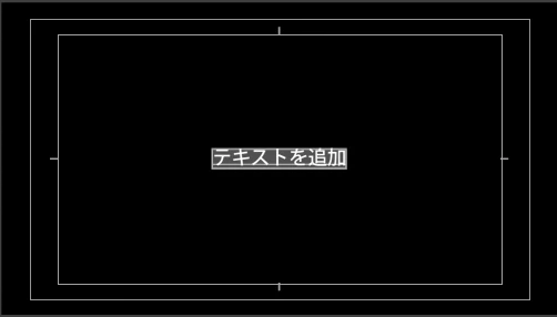

祐希波47003930
Feb 3, 2020 8:35 AM UTC
150kw  さん
お返事ありがとうございます
文字サイズの変更の仕方を教えてくださり助かります
新規でテキストを出した場合
赤矢印のマークにあるように毎回68サイズで固定されています
テキストを出した場合 毎回120サイズでテキストを打ち込みたいのですが
方法がわかりません
このやり方をご存じでしたらご教授願いたいです、よろしくお願いします
