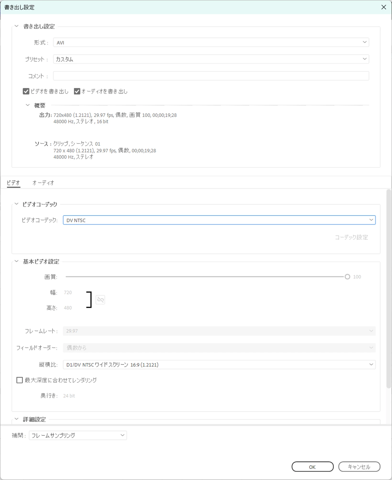

    そうですね、aviでも書き出しできますね。aviを忘れていました(加齢?)。aviで書き出してみていただけますか。
    下図と同様に設定して試してみてください。
    書き出したaviファルをお持ちのオーサリングソフトに読み込んでblu-rayディスクを指定して焼けば宜しいかと思います。
    また、元がDVサイズ(720×480)ですから、Blu-ray(1920×1080)に焼いても本来の映像品質にはならなと思います。
    私も4:3の標準と16:9のワイドスクリーンで書き出してみました。下図のようになりました。
