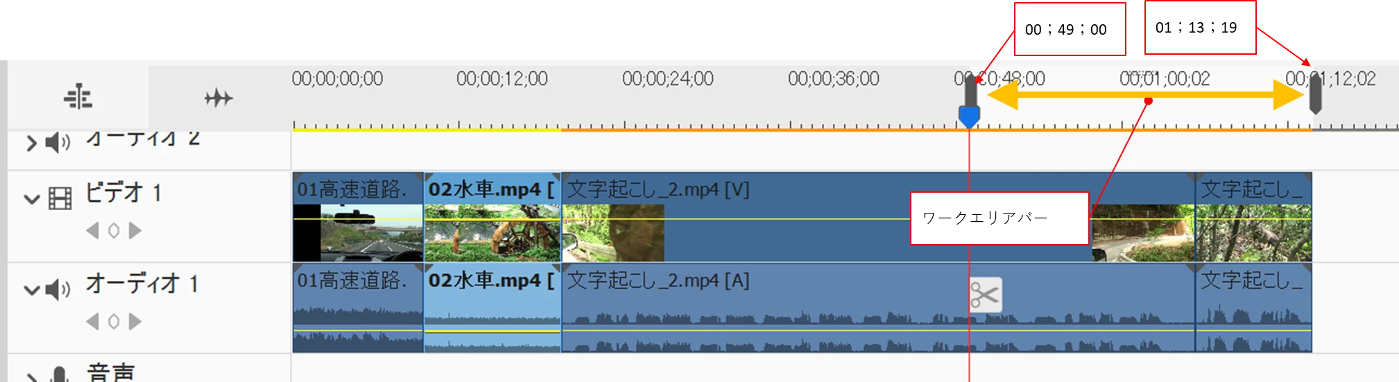

◆3分割するには、時間インジケーターを「00;24;00」、「00;49;00」に合わせてそれぞれ「時間インジケーター」の鋏をクリックします。
◆3等分した部分を書き出すには、

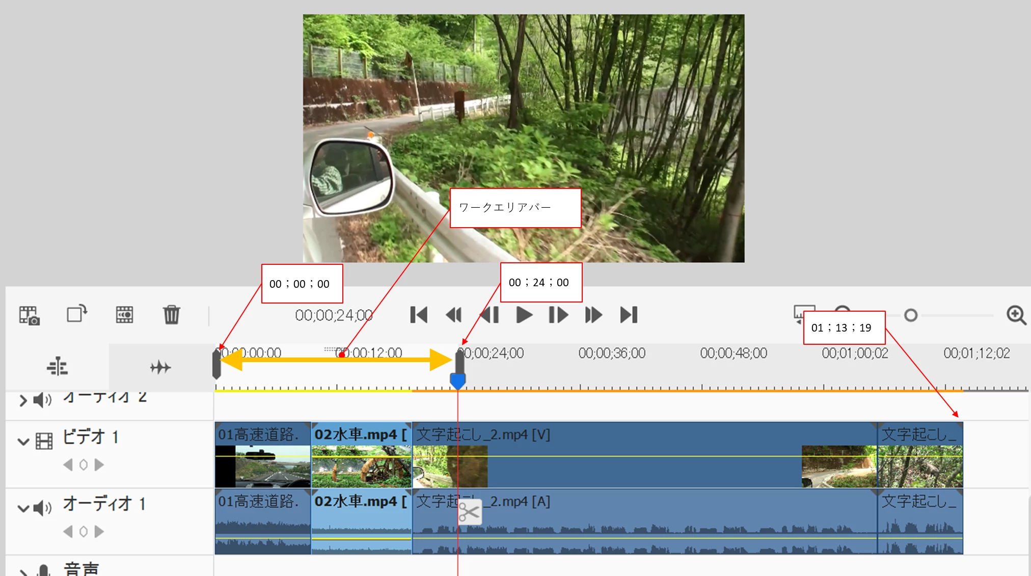

①3等分した1番目を書き出すには、書き出す範囲を「ワークエリアバー」に設定します。
まず、時間インジケーターを所定に時間に合わせてから、ワークエリアバー端の「縦棒」を時間インジケーターまでドラッグして移動すると良いです。

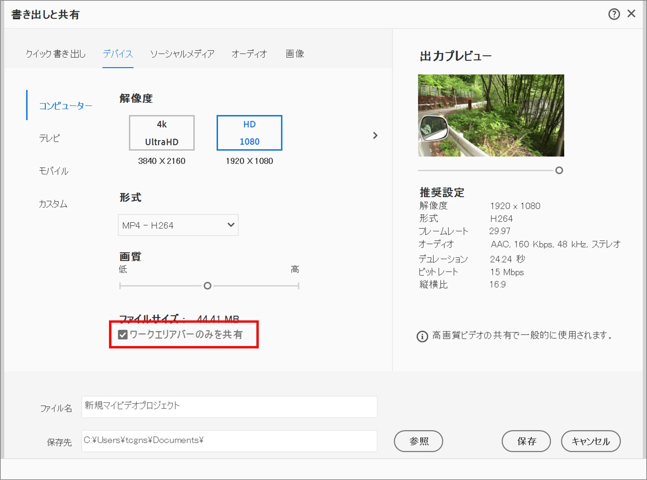

②「書き出しと共有」で「ワークエリアバーのみを共有」にチェックを入れて書き出します。

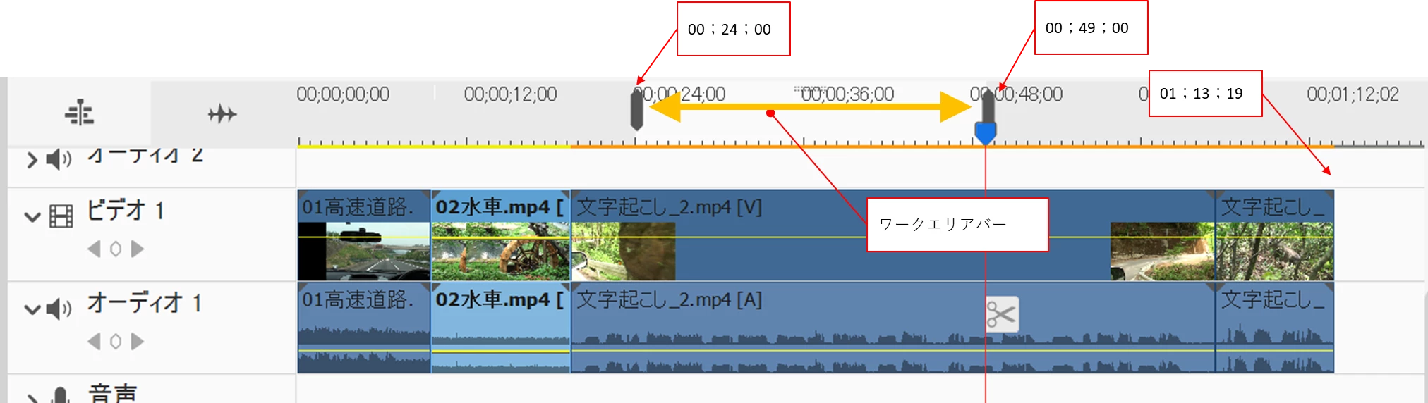

③3等分の2番目、3番目を書き出す場合は、ワークエリアバーを次の時間に設定して行います。
2番目
3番目
