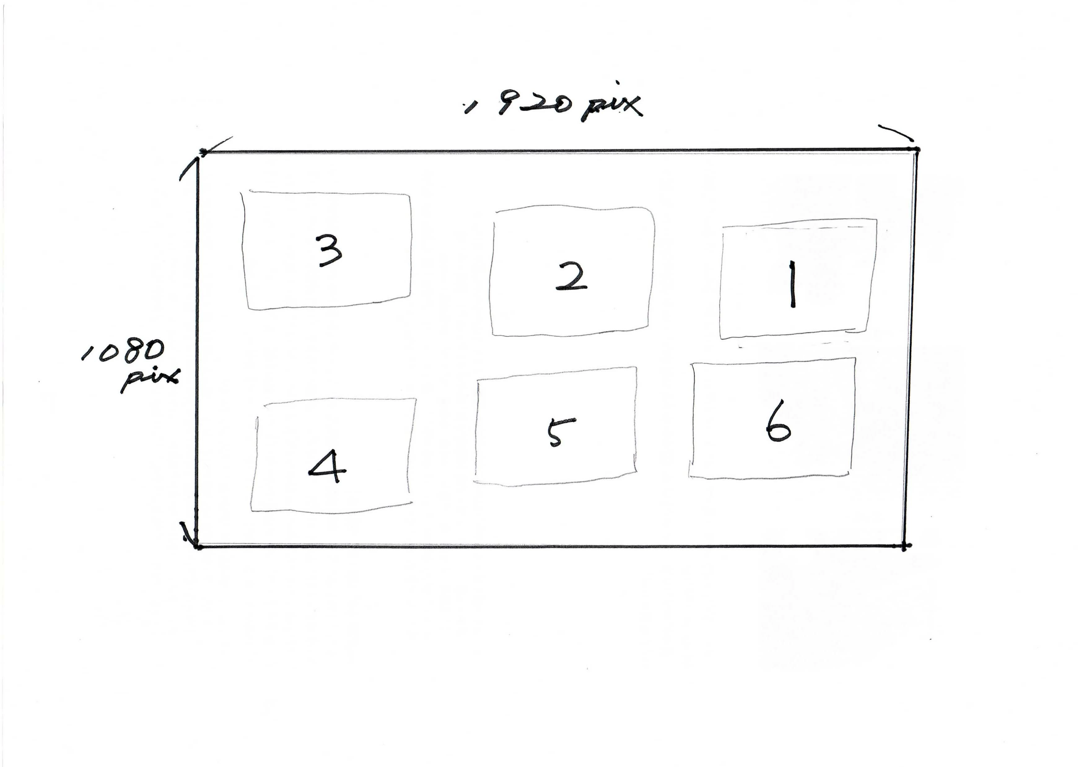

Aug 19, 2024 1:31 AM UTC
やってみましたが、等間隔にギャップの空白をいれるためのダミークリップを入れるところでスタックしてしまいました。
ダミークリップの入れ方を具体的に教えて頂けますでしょうか? それと、1番から6番の動画を整然と同じ大きさの長方形に貼り付けた方が見栄えか良いかもしれませんが、余りにも画一的なので、適当なところに配置しました。配置について感想・ご意見を頂ければ幸甚です。よろしくお願い致します。

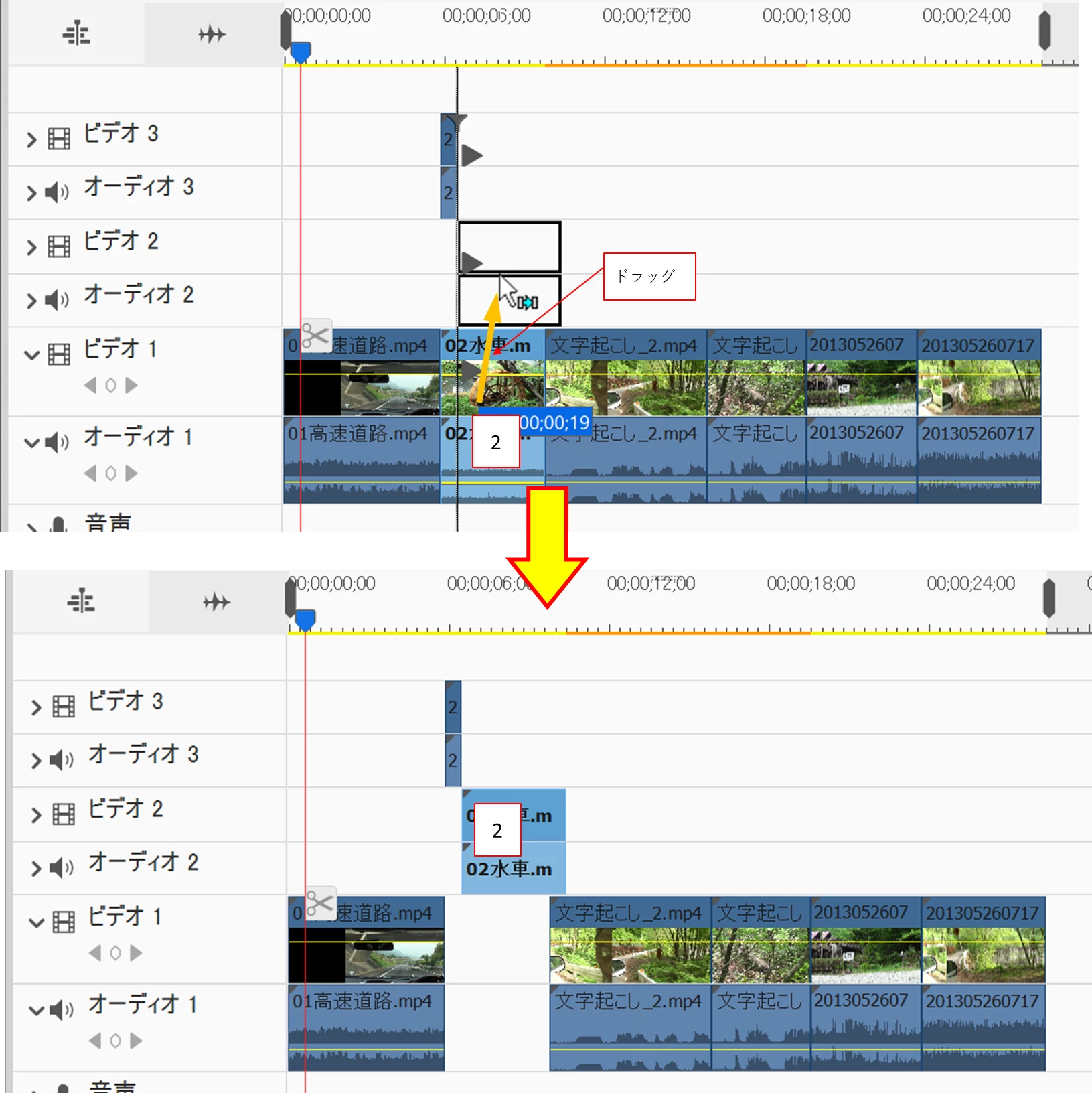

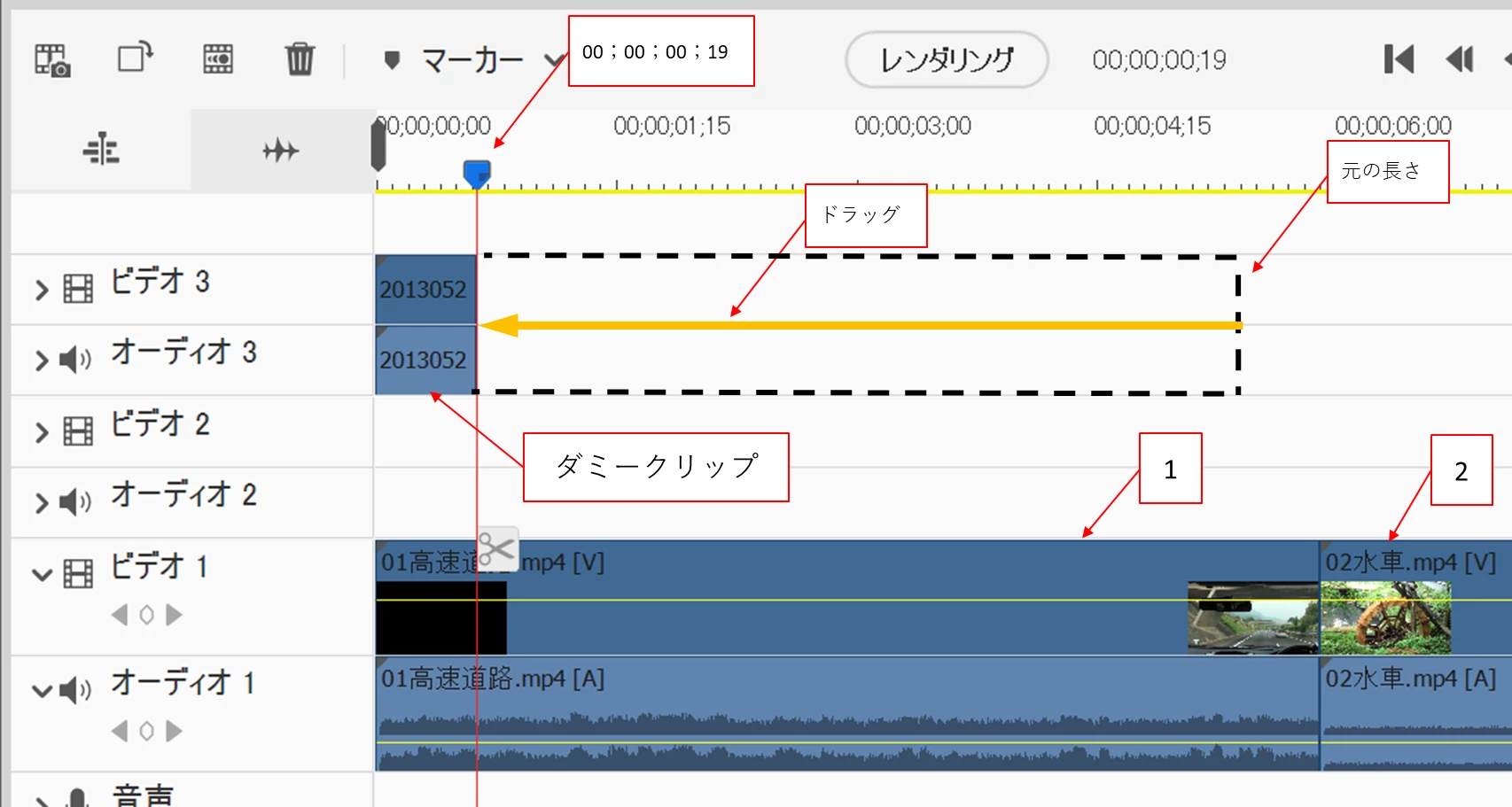

Aug 19, 2024 8:20 AM UTC
こんにちは
①ダミークリップは映像クリップ、画像クリップ、カラーマット等なんでもOKです。
例えばをギャップを正確に20フレームにする場合は、時間インジケーターを「00;00;00;19」に移動します。次に任意のトラックにダミークリップの元のクリップをタイムラインの最初から配置し、クリップの右端を時間インジケーターまで移動します。
*タイムコードの目盛りは最初は「0」フレームから始まっていますので、実際の時間はタイムコード目盛りの読み+「1」フレームとなります。

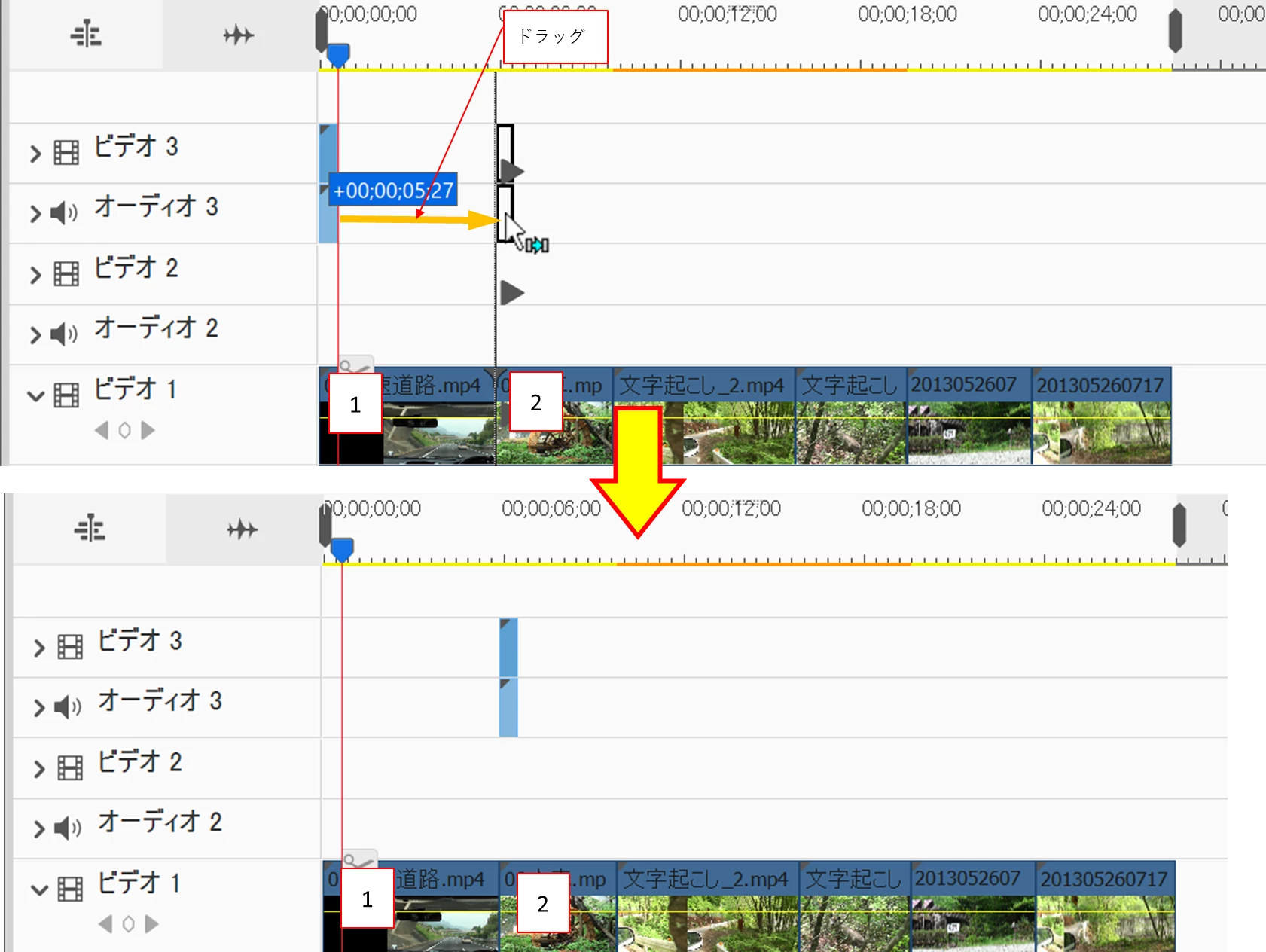

②ダミークリップの前端を映像1クリップの後端に合わせるようドラッグします。
*要所で位置が合うと、三角印が付いた縦棒が表示されます。

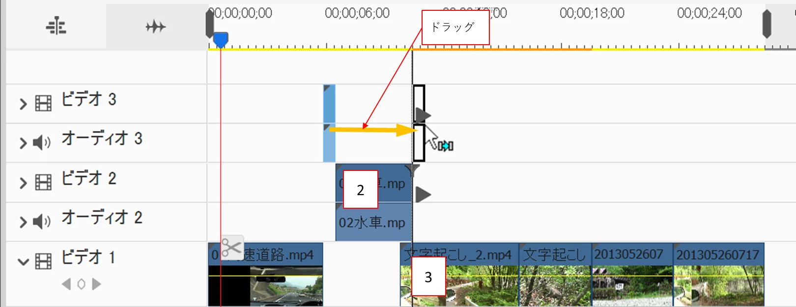

③映像2クリップの前端をダミークリップの後端に合わせるようビデオ2・オーディオ2トラックへドラッグします。
④ダミークリップの前端を映像2クリップの後端に合わせるようドラッグします。
⑤以下同様に繰り返します。
こちらは下のトラックから配置するように変えました。
ご自身が考える方法でレイアウトすれば良いのではと思います。
