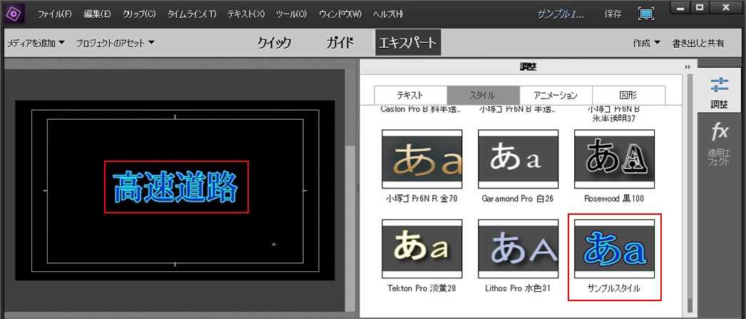

次のように行ってみてください。
①登録するスタイルを作成し、「調整」パネルの「スタイル」タブを開いて、任意の位置で右クリックして開いたコンテキストメニューから「スタイルを保存」を選択します。
②開いた「スタイルを保存」ウィンドウで、スタイルの名前を入力し、「OK」をクリックします。
③すると、スタイルが「スタイル」タブの最後尾にに登録されます(下図赤枠部)。
④タイトルクリップをダブルクリックし、「スタイル」タブに登録したスタイルをクリックします。するとスタイルが適用されます。

こんばんは
>「スタイルタブ」一覧に無い、テキストのスタイルを使う場合、「テキストタブ」で、好きなフォントやサイズ、カラーを選択して文字のスタイルを作成しています
この部分は、先の書き込みの①のところですよね。「水車が回る」というテキストスタイルを作成し、「スタイル」タブに保存しました。
>そのスタイルを「スタイルタブ」に表示させる方法が分かりません。
「スタイル」タブに保存すると、保存したスタイルは「スタイル」タブの最後尾に自動的に表示されます(上記③)。
先程試してみましたが、昨日保存したスタイルは「スタイル」タブの最後尾に表示されており、クリップのテキストにスタイルを適用できています(下図赤枠部)。
やんばるみつばちさんの場合、作成したスタイルを保存したが、「スタイル」タブにそのスタイルが表示されていないということでしょうか。最後尾に表示されているはずですが。
