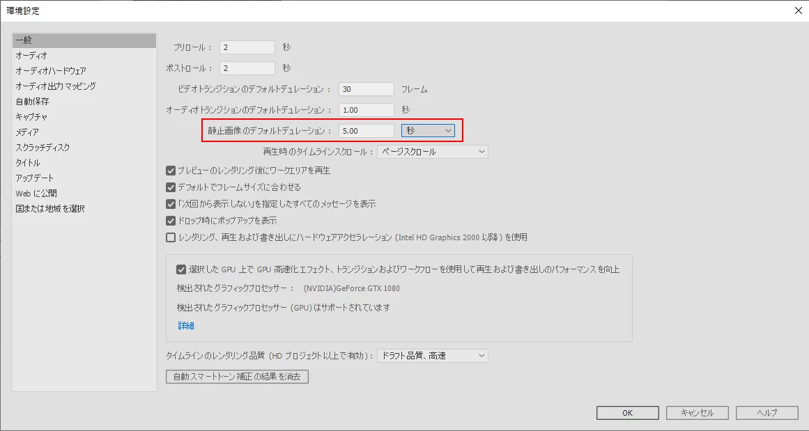

画像をプロジェクトのアセットに入れる時デフォルトの5秒ではなく指定した秒数にしたい
画像をプロジェクトのアセットに入れるとクリップの長さがデフォルトで5秒になるのですが
例えば7秒と指定した長さにしたいのですができる方法はありますか?

こんにちは、nami3104 さん
>アセットに入れる前に最初から自分が希望する長さにする方法があるならば知りたいのです。
メニューの「編集」→「一般」を選択し、開いた「環境設定」ウィンドウの「静止画のデフォルトデュレーション」項で設定できます(下図赤枠部)。単位は「秒」と「フレーム」とがあります。最後に右下の「OK」をクリックします。
ここで設定した以降に読み込んだアセットから適用されます。既に読み込んだアセットは適用されません。

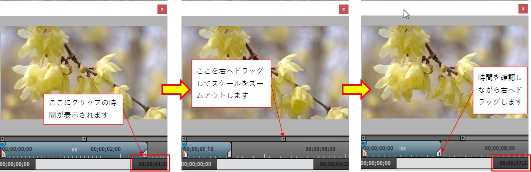

タイムストレッチで行う方法以外に、クリップモニターで行う方法もあります。
「アセット」パネルで、アセットの上で右クリックし、開いたコンテキストメニューから「クリップモニターで表示」を選択して行います。

補足です。
アセットに入れた後にタイムストレッチで変更するやり方はわかります。
どうぞよろしくお願いします。

こんにちは、nami3104 さん

ありがとうございます!
よくわかりました!
