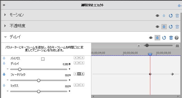

    音の調整で追加で質問させていただきたいことがございます。
    声を震わせるように繰り返し同じセリフを発生させるには(ホラー映画のような感じでしょうか)、
    どのエフェクトを適用し、どのように設定すればよろしいでしょうか?
    こんばんは
    Premiere Elementsの「オーディオエフェクトの種類と適用方法」(下記リンク)を見ると、「ディレイ」エフェクトが使用出来るのではと思います。
    https://helpx.adobe.com/jp/premiere-elements/kb/4421.html
    「ディレイ」エフェクトを適用し、「適用されたエフェクト」パネルの「ディレイ」エフェクトの「ディレイ」パラメーターは0.300秒前後、「フィードバック」パラメーターは30~70%、「ミックス」パラメーターは初期値のままが良いかなと思います。
    「フィードバック」パラメーターの値が大きいとハウリングを起こす可能性があります。その場合は値を下げるか、キーフレームを打って部分的に値を下げたら良いと思います。
    気に入った効果が出るかどうかわかりませんが、上記内容で試してみてください。

    いつも大変お世話になっております。
