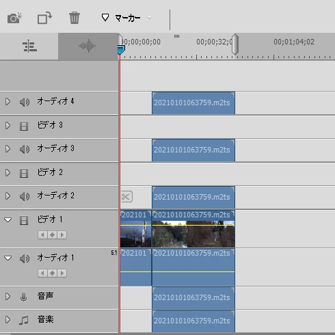

Adobe Premiere Elements2020の動画編集画面のエキスパート画面で動画を最初に追加するとオーディオ1とビデオ1が追加されますが、2回目以降の動画追加ではビデオ1とオーディオが1、2、3、4まで追加されてしまいます。以前はそのような現象はなかったです。動画の追加時にオーディオ1とビデオ1のみにしたいのですがどうしたらよろしいでしょうか?Adobe Premiere Elements2020の再インストールやアップデートを行いましたが改善しませんでした。

こんにちは
Premiere Elements 2018で確認しましたら、オーディオトラックヘッダー部右端に「5.1」という表示が出て1個のトラックの中に6個のオーディオ波形が入っていました。
これが正常な状態で、ご提示のように6個のオーディオトラックに分割されるのは、仕様変更ではなく、バグのような気がします。
2019、2020、2021のいずれかのバージョンから、そのように変更されたのだと思います。
UY320さんがおっしゃるように、アドビに不具合報告をされたらよろしいかと思います。

こんばんは、アドビー佐賀嘉七郎さん
2回目以降の動画は、音声が「ステレオ」ではなく、「5.1チャンネル」に設定されていませんか。
その場合は、ビデオカメラの録音設定に「ステレオ」と「5.1チャンネル」の選択があると思いますので、「ステレオ」に設定して撮影してみてください。
May 21, 2021
ありがとうございます.   確かに撮影を「ステレオ」に設定すると編集時には音声はトラックは映像トラックと一緒になりこれまで通りの編集ができます。
 しかし、これまでのビデオ撮影で小生は5.1チャンネルのままずっと撮影してきました。しかし編集時には今回のような不具合はなかったです。なぜなのか、そこを詳しく説明してほしいです。またこれまで撮影したビデオをこれまで通りの編集に戻すにはどうしたらよいでしょうか。一コマずつ音声トラックを消していくには時間がかかりすぎます。よろしくお願いします。
