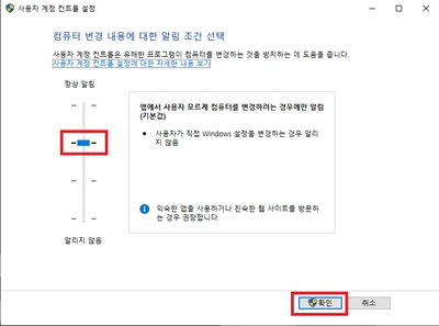

우선 포토샵 실행파일을 우클릭 > 호환성에서 혹시 관리자 권한으로 이 프로그램 실행이 체크되어 있으면 체크를 풀어주시고
사용자 계정 컨트롤 설정 변경 메뉴로 접속 합니다.
스크롤 바를 2번째 위치에 놓은 다음 확인을 클릭 합니다.
 PC를 재부팅 해주시고 다시 한 번 작업을 해보시기 바랍니다.
