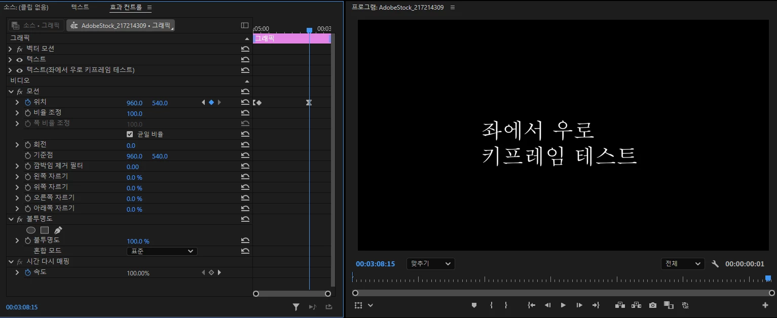

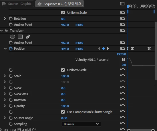

자막 키프레임 설정 좀 도와주세요
자막 모션 연습 중인데요. 바깥에서부터 처음에는 빠르게 들어오고 서서히 속도가 줄어들게 하는 모션을 주고싶어서요. 자막에 transform 효과를 주고 position에 키프레임을 총 3개를 잡았는데요.  마지막에 원하는 위치에서 멈추는게 아니라 다시 원래 위치쪽으로 이동을 하네요.. 제가 키프레임을 따로 잡은 것도 없는데 왜 계속 이동을 하고 원래 위치로 가는건가요??

    지금 보여 주신 이미지만을 보고 유추하자면 일단 인디케이터 위치가 3번째 키프레임 쪽에 위치한것 같은데 처음 키프레임의 위치값과 유사하네요 3번째 키프레임 부분의 수치를 임의로 변경을 해도 결국 3번째 프레임이 첫번째 키프레임 값으로 자동으로 회귀가 되는것일까요?
    만약 처음에 빠르게 들어오고 서서히 천천히 들어오는 효과를 주고 싶다면 에펙이속도 그래프를 조정하기에 유용해서 그쪽에서 잡는게 편하지만 일단 팁을 드리자면 마지막 키프레임은 일단 글자가 마지막에 위치해야하는 위치를 고정으로 두고 첫프레임과 중간 키프레임의 간격을 지금 올려주신것처럼 좁게 조정을 하시면 빠르게 중간 키프레임으로 이동할것이고 세번째 키프레임에는 결국 글자가 위치해야 하는 최종 위치값이 고정되어 있기 때문에 다시 첫번째 프레임 값으로 이동이 되지 않을것입니다.

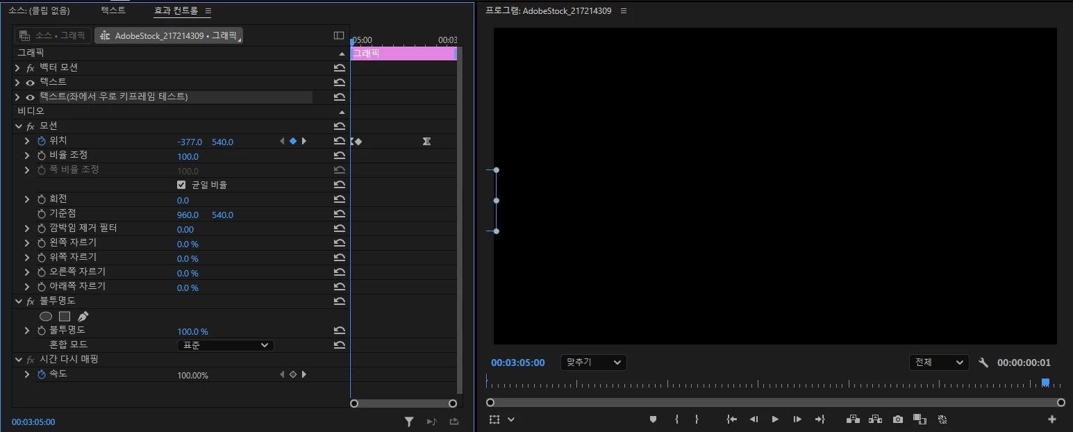

    영상의 가장 첫 프레임 입니다.
    일단 프레임 밖에서 자막은 이동하기전 대기 하고 있습니다.

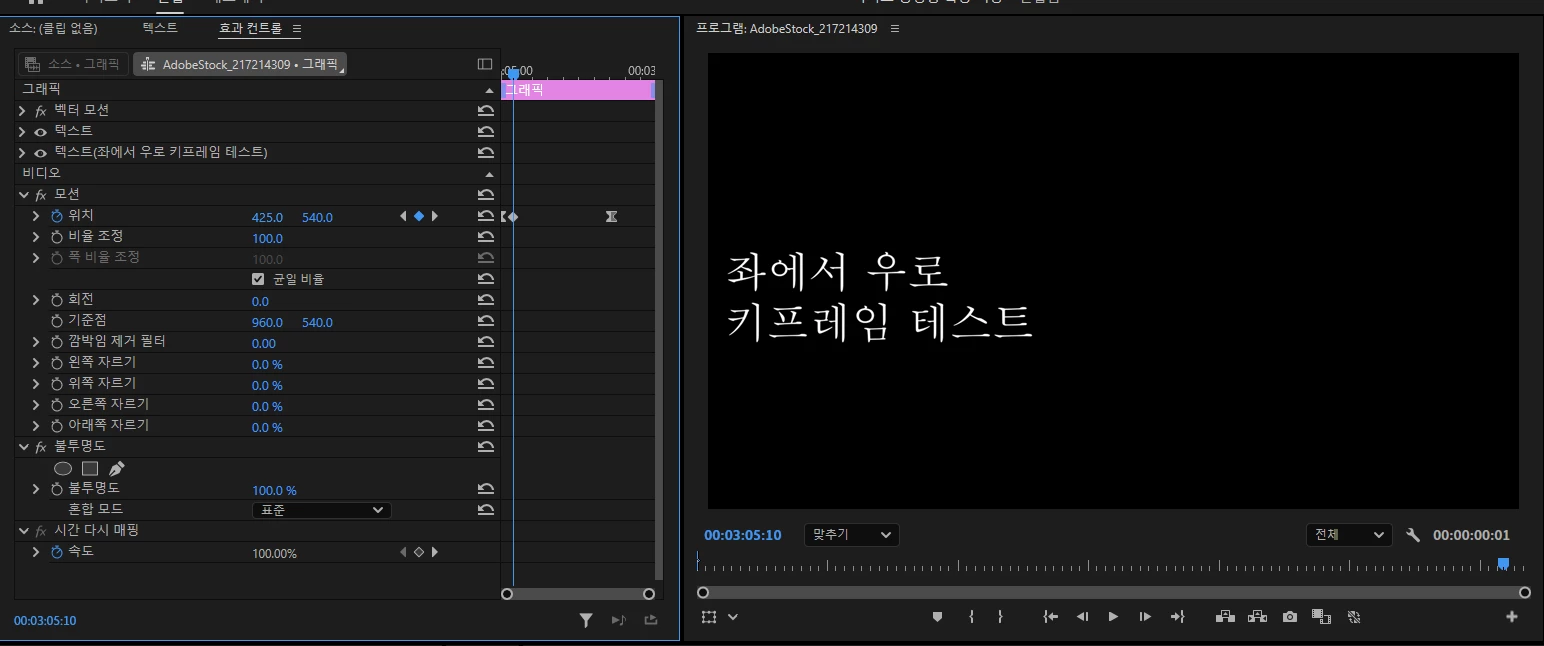

    9프레임 뒤에 위치값 입니다.
    키프레임의 간격은 9프레임이기 때문에 영상 프레임 밖에서 프레임 인이 빠르게 진행됩니다.

    혹시 첫번째,부터 세번째 이미지까지의 키프레임 값을 그대로 따라하셔도 마지막 키프레임이 다시 원래 위치로 되돌아 가려고 하실까요?

    일단 포지션 값에서 베지어효과만 준거라면 위치값이 임의로 설정되거나 원래 위치로 돌아가지는 않는데 정확히 어떤 상황인지 모션 녹화 영상이 있으면 좋을것 같네요.
    지금 보이는 3번째 키프레임에서 더 우측 보이지 않는곳에 키프레임이 찍혀 있을 경우가 있기 때문에 키프레임 포인트 다이아 아이콘 옆 > 아이콘을 눌러서 정말 키프레임의 끝 키프레임이 지금 효과 컨트롤에서 보이는 3번째 키프레임이 끝인지 확인이 필요해 보입니다.
    간혹 포지션 키프레임이 찍혀있는것을 깜빡하고 임의로 마우스로 텍스트를 이동시키는 순간 키프레임이 찍히면서 지금 보이는 타임라인의 바깥 쪽에 키프레임이 찍히는 경우가 있습니다.
