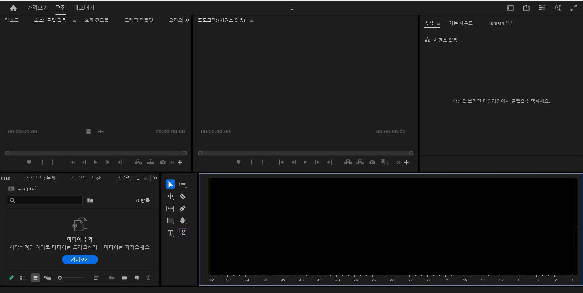

타임라인이 이상해요
파란색으로 선택되어 있는 타임라인 부분이 이상합니다. 영상 추가도 안되고 파일에서 영상을 끌어와도 영상이 타임라인으로 옮겨지지 않아요 대체 뭐가 문제인 걸까요 노트북 껐다키면, 하루지나면 나아질 오류 인줄 알았는데 몇일째 이런 상태라서 편집이 안돼요 ㅜㅜ 한번 지웠다가 다시 설치 해봤는데도 이상태 그대로고요 네이버에서 찾아서 뭐 눌러보기라도 했는데 아무것도 인식을 못하네요 제발 도와주세요

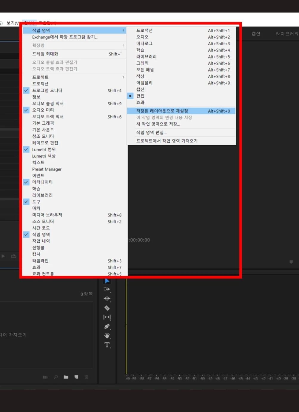

지금 파란색 테두리로 선택된 부분은 오디오 패널입니다 오디오 소리 크기 보는곳이요 가끔 가다 프리미어 오류로 작업 패널들이 뒤죽박죽 되는 경우가 있습니다
 사진에 있는대로 작업영역 재설정을 눌러서 작업 패널들을 초기화 해주면 됩니다
그럼 타임라인 패널이 보일거고 시퀀스 생성해서 영상 넣으시면 돼요

감사합니다 ㅜㅜㅜㅜ 덕분에 해결되서 편집 가능해졌습니다!!
