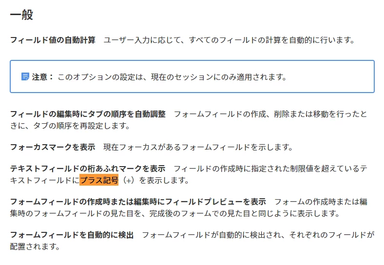

テキストフィールドの右下の「+」の意味は
テキストフィールドの「デフォルト」に横幅を超える文字数を入力したとき、テキストフィールドの右下に「+」が表示されることがあります。これは何を意味するものでしょうか。
また、同様の文字数を入力しても、「+」が表示されるものと表示されないものとがありますが、両者の差はなんでしょうか。プロパティには差が見つけられませんでした。

katayanagi51さんがご指摘されたヘルプページの英語原文(https://helpx.adobe.com/acrobat/using/pdf-forms-basics.html)は、
Show Text Field Overflow Indicator
Displays a plus sign (+) in text fields that exceed the bounds specified when the fields were created.
となっています。この「exceed the bounds」が日本語訳では「制限値を超えている」となっていますが、ここは「フィールドの境界を越えている」という意味かと思います。
つまり、「+」は入力した文字列が見た目上はテキストフィールドに入りきらずに端が切れてしまっている状態を示します。PDF内部には文字列すべてが保持されているのですが、印刷するとその一部が確認できない状態であることを警告するサインです。
この「+」サインの警告ですが、Acrobatの「環境設定」→「フォーム」→「テキストフィールドの桁あふれマークを表示」をオフにすれば、表示されなくなります。もし、『同様の文字数を入力しても、「+」が表示されるものと表示されないものとがあります』というのが、PDFを表示する端末の違いというのであれば、この環境設定の違いの可能性があります。

April 23, 2024
ご教示いただきありがとうございます。
「テキストフィールドの桁あふれマークを表示」のオフ化で「+」が非表示となりました。
そもそも最大文字数が入るようにフィールド枠の幅を大きくするようにします。

April 22, 2024
これ ですよね。手元(Windows10Pro 22H2 / AcrobatPro 2023.003.20284)で確認してみたのですが,「+」は必ず表示されてしまいました。何か表示させない設定があるのかなぁ…??
April 23, 2024
ご教示いただきありがとうございます。
「+」を表示させないためには、とろさんのご指摘とおり Acrobatの「環境設定」→「フォーム」→「テキストフィールドの桁あふれマークを表示」をオフにするということのようです。
