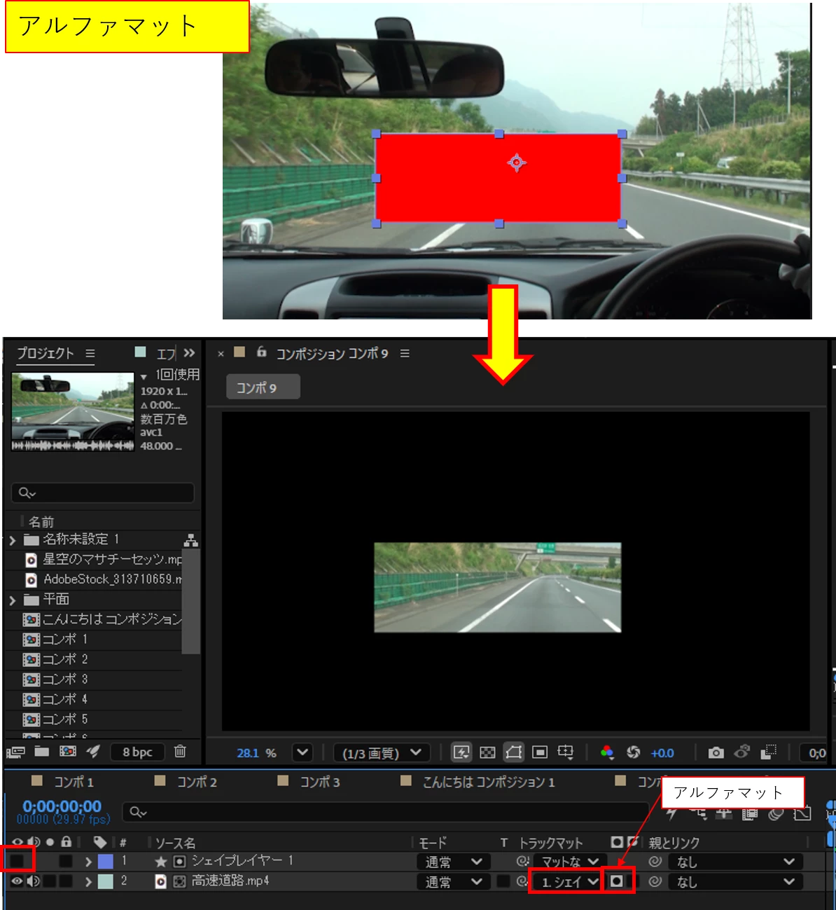

    「トラックマット」欄が表示されない場合は、「タイムライン」パネル下部の「スイッチ/モード」をクリックします。クリックする毎に切り替わります。
    ◆アルファマット
    レイヤー1にアルファマット、レイヤー2にアルファマットを適用する映像または画像を配置します。レイヤー2で、「トラックマット」欄でアルファマットのレイヤーを指定します。するとレイヤーの目玉マークが自動的に消えます。
    続いて「トラックマット」欄の右側の欄で「白地に黒丸(アルファマット)」を選択します。
    *「白地に黒丸(アルファマット)」はクリックする毎に「四角に太陽(レミナンスマット)」に切り替わります。
    *「白地に黒丸」、「四角に太陽」欄の右側の欄は「マットを反転」です。
    *マットのレイヤーは、映像・画像レイヤーの上や下のどこにあっても指定できます。

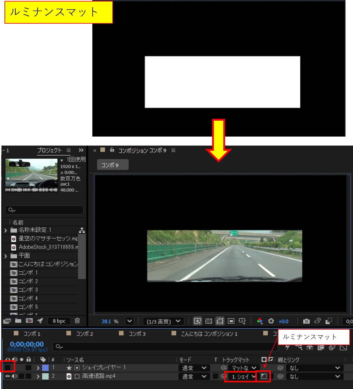

    ◆ルミナンスマット
    レイヤー1にルミナンスマット、レイヤー2にルミナンスマットを適用する映像または画像を配置します。レイヤー2で、「トラックマット」欄でルミナンスマットのレイヤーを指定します。するとレイヤーの目玉マークが自動的に消えます。
    続いて「トラックマット」欄の右側の欄で「四角に太陽(レミナンスマット)」を選択します。

    こんにちは、
    ​@smart_Serenade1877 さん
    >どうしたらアルファマットが出てくるのか教えてほしいです。
    ◆アルファマット
    ◆ルミナンスマット
