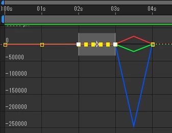

August 3, 2022
Mukaida 様
ご返信ありがとうございます。
設定を確認したところ空間補間法が自動ベジェに設定されておりました。
リニアに変えてウィグラーを適用したところ想定通りの動きになりましたので
こちらの返信を正解としてマークさせていただきます。
大変助かりました、ありがとうございます。

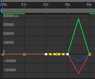

不要かとは思いますが、今後同じような現象に遭遇された方のために
自動ベジェでウィグラーを適用したとき(従前の設定のまま)の目標点のグラフエディターの画像を添付いたします。
目標点にウィグラーを適用するたびに④の間の値が大きく変わります。
