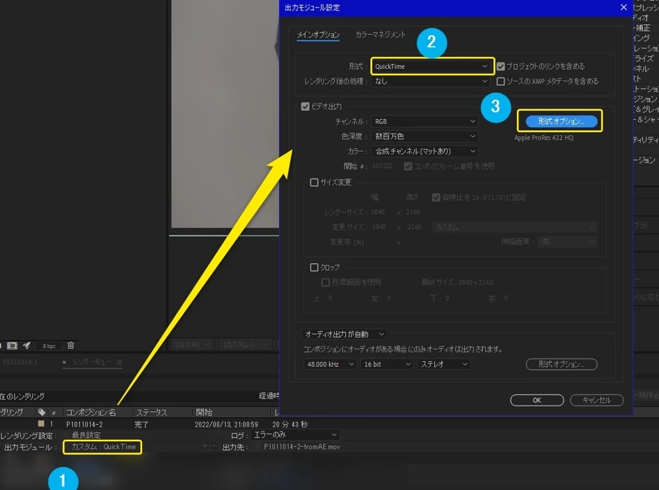

私が書出でした設定は次のとおりです。
まず、AE上部メニューの[コンポジション]-[レンダーキューに追加]をクリック。
→画面下部に[レンダーキュー]タブが表示される。
① [出力モジュール]の右隣をクリック。
② 書き出す画質を設定画面が表示されるので[形式]から[QickTime]を選択。
③ [形式オプション]をクリックして表示される画面で[Apple ProRes 422 HQ]を選択。
Apple ProRes が容量が大きいのは調べて理解していたのですが、プレミアプロで編集している他のファイルが全てMOVなので、QuickTimeから何となくApple ProRes を選択してしまいました。

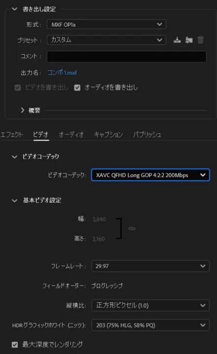

どちらかと申しますと、ProResの大きさというよりはAVC Long GOP(AVCはH.264と同じ意味です)の小ささに驚くといった見方もできるわけですが、既にほかの方々からご返信いただいている通りのことかと思います。
とはいえ、ProRes 422 HQを常用するとストレージの負担も大きいと思いますので、ProResほどの中間コーデックとしての性能を必要とせずLong GOPで良い場合には、MOVではなくMXFにはなりますが、XAVC Long GOP 422(10bit 4:2:2のAVCです)も選択肢に入ってくるかと思います。
ちなみに、XAVC-L422 QFHD 200は4K放送の搬入フォーマットにもなっています。
Adobe Media Encoderの書き出し設定画面です。
情報ありがとうございます!。4K放送の搬入フォーマットにもなっているのですね。
書出し画面のキャプチャもありがとうございます。
一度試してみて、編集してみようと思います。
