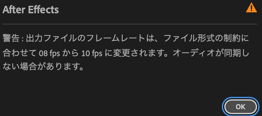

コンポジションは8fpsに設定しています。通常のmp4書き出しをすると添付の警告が表示され、12秒尺の動画なのに9秒尺くらいになってしまいます。
そこでメディアエンコーダーで書き出したところ、尺は直りましたが非常にカクついてしまい元のアニメーションの動きが失われています。

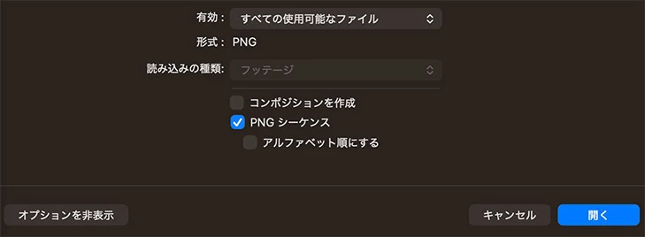

    連番は、シーケンスとして読み込むのが通常です。
    読み込みのウィンドウでフォルダー内の画像を1枚選択して、「シーケンス」オプションにチェックを入れると全ての画像が読み込まれます。

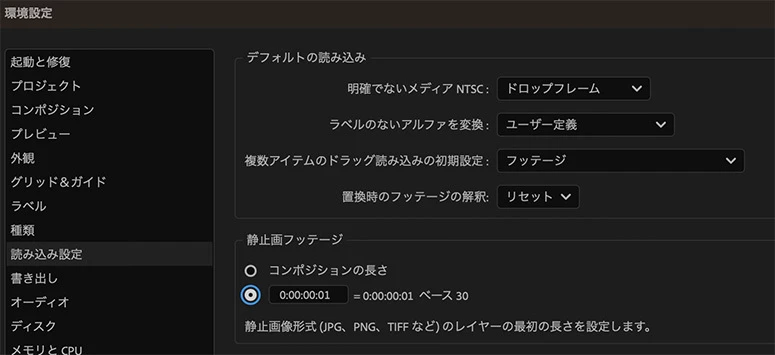

    フォルダーを読み込むと静止画として読み込まれるので、環境設定にある「読み込み設定」に基づいてレイヤーの長さが決定されます。
    この場合、1フレームの長さと設定しても基準のフレームレートが30fpsとなっているので、8pfsの1フレームの長さにはなりません。
    30fpsのフレームデュレーション:0.0333秒
    8fpsのフレームデュレーション:0.125秒
    フレームレートを24fpsに変更して解決されたのは、基準のフレームレートに近い値になったからで、30fpsにすると元のアニメーションと同じ速度になると思います。
    <追記>
    環境設定の初期設定では、3フレーム(フレームデュレーション:0.1秒)に設定されているかもしれません。

    次に、読み込み設定を8fpsに変更し、連番画像をpngシーケンスで読み込み、コンポジション設定8fpsで書き出したところ、最初の質問に添付した画像の警告が表示され、12秒尺のアニメーションが10秒尺になりました。予測フレームレートは8fpsになっていました。
    さらに、読み込み設定を30fpsに変更し、連番画像をpngシーケンスで読み込み、予測フレームレートは8fpsとなっていることを確認し、コンポジション設定8fpsで書き出したところ、最初の質問に添付した画像の警告が表示され、12秒尺のアニメーションが10秒尺になりました。

    読み込み設定は、静止画として読み込むときだけで、シーケンスとして読み込むときは関係ないので設定は変えなくても大丈夫です。
    PNGシーケンスとして読み込めたら、先に回答した「フッテージの変換」の手順で8fpsに変換してからコンポジションを作成してください。

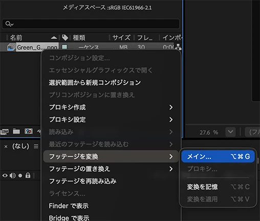

    プロジェクトパネルにある素材を右クリックして「フッテージを変換-->メイン-->予測フレームレートを8fpsにしてから「新規コンポジションを作成」にドラッグしてみてはどうでしょう。

    ありがとうございます。
    連番画像のため、「フッテージを変換」はグレーアウトしており使用できませんでした。
    Jun 25, 2026 6:10 AM UTC
    After Effects 2023と2023で、PNG連番をシーケンスとして読み込むと、どちらも「フッテージを変換」を実行できているので、再度確認してみてはどうでしょう。
    できない場合は、何か問題があるのかもしれません。

    >Adobe製品では8fpsのmp4に書き出しができない
    >→こちら、改善されて欲しいですね。映像制作のメインソフトと言っても過言ではないAfter >Effectsでこのような単純なことができないとは思いませんでした。
    こちらについては、最初に貼っていただいた警告画面に書かれている通り「ファイル形式の制約」が影響しています。
    MP4は、作品の完成原版や素材の形式向けというよりは一般視聴向けの形式と言えるかと思います。一般視聴環境向けという意味では、24fps, 25fps, 29.97fps ……といった互換性の高いフレームレートで用いられることが一般的かと思います。
    一般視聴向けとして8fpsが使われることはほぼ無いと言えますことと、画質や素材管理(規格化されたタイムコードなど)の面でH.264 MP4を映像制作の過程で(いわゆる中間コーデック・フォーマットとして)使うことはまず無いので、今まで特に問題視されていなかったのだと思います。
    連番以外で8fpsでの書き出しが必要な場合には、すでに回避策として提案されています通り、QuickTime(MOV)など他の形式を使うことになりますね。
