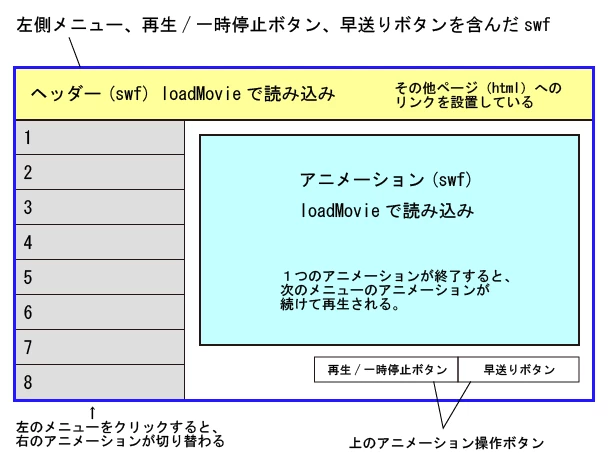

現在は、
全画面swfの中に、
・他ページ(html)へのリンクを設置したヘッダー(swf)
・メインとなるアニメーション(swf)
をloadMovieで読み込んでいます。
上記の様な構成となっており、
左側のメニューで右側のアニメーションが切り替わります。
この様に切り替わるアニメーションが100以上あります。
この構成を維持したまま
(動的にアニメーションを切り替えられる)
HTML5 CANVASに変更したいのですが、
Animate CCで制作する事は可能でしょうか。

出力対象をHTML5 Canvasとする場合、これまでのSWFと違って基本的にJavaScriptで出力されることになりますので、loadMovieと同じような機能を自分で実装する必要があります。そういう意味では、可能です。
ただ、1つのHTMLの中に複数のCanvasを配置すると、特に古いAndroidでは極端にパフォーマンスが落ちる可能性が高いです。また、現状のレイアウトをそのままモバイルに持ち込むと、使いやすさに難が残る(ボタンが小さくて押しにくい、アニメーションの表示エリアが小さくて見にくい、など)ことも考えられます。
そのため、構成から見直した方が賢明かもしれません。

実装は可能だが、少なくともAnimate CC単体から
この形を維持したままの書き出しは難しいという事ですね?
と仰いますのは、今回の例で言うと、
画面本体、ヘッダー、右側アニメーションの3つという事ですね?
画面本体とヘッダー部分については 特にアニメーションする様な処理はありませんが、
それでもやはりパフォーマンスは落ちますでしょうか?
いずれにしても、 HTMLおよびjavascript から
1つのCanvas(アニメーション箇所)を切り替えられる様に
構成し直した方が現実的という事ですね。
では、重ねての質問で申し訳ありませんが、
上記構成が出来たとして、
このCanvasに読み込んだアニメーションを
この下部にある[一時停止/再生], [早送り] という制御は 可能なのでしょうか。
また可能な場合、
この制御もAnimate CCからではなく、
javascript で自作の必要があるのでしょうか。
早送りについては、現在のASでは
ボタンを押している間 currentFrame+3 となる様にしています。
宜しくお願い致します。
はい、その通りです。
と仰いますのは、今回の例で言うと、
はい、3箇所の認識で間違いありません。「特に古いAndroidでは極端にパフォーマンスが落ちる可能性が高い」と、あえてぼかすような書き方にしたのは、AndroidはOSや機種ごとにCanvasの再生パフォーマンスに極端な差があるため、最終的にどこまで許容範囲とするかは、コンテンツの制作者や動作対象とする機種によって変わってくるからです。
そのため、小さいプロトタイプを作るなどして試していくのがベストかと思います。
また可能な場合、
早送りについては、現在のASでは
一時停止/再生、早送りともに技術的には可能です。ただし、早送りについては前述のパフォーマンスの問題で、どの程度までスムーズに描画できるかどうかは、実際に試してみる必要があるかと思います。
実装としては、JavaScriptを使うことになりますが、HTML5 Canvasドキュメントの場合、Animate CCのフレームにもJSを記述することができます。もちろん、書き出し後にJSを追加することでも実装可能です。
