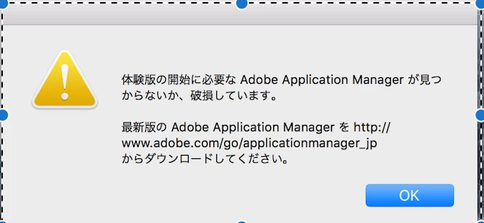

April 29, 2018
皆さま
ご協力いただき、ありがとうございます。
かなりの時間を割いて自分のパソコンと向き合いましたが、やっと「体験版を利用」又は「今すぐ購入」という表示が消えました。
いただいたコメントは全て解決に至るまでは、繰り返し実行してみましたが、わかる範囲で結論を共有させていただきますと、Libraryに保存された情報が悪戯をしていたものと思います。
途中、コメントをいただいていますが、Adobeソフトの総入れ替えをする時のLibraryへの対処が充分ではなかった。という事になります。
私が事態の解決のためにAdobeのサイトを閲覧した時には、Libraryに入っているデータを削除するという説明と動画(前述していますが、動画は削除されており、削除されたことがコメントされている)が掲載されており、OSに詳しくない私は、この消された動画の部分を想像しながら数回ソフトの入れ替えを行っています。
動画の内容は依然分かりませんが、今後同じことで苦しむ人が無いように、不案内な方でも分かりやすく言わせていただきますと、「Library」内の全てのAdobe関連のデータを削除することで、解決しました。フォルダーからファイルまで、Adobeと判断できるものを全てです。
この内容が本来の対処として正しいのかは、分かりませんが、この対処をしてからソフトを再インストールした後は、順調に動いています。
ソフトに詳しい方にお願いです。この対応が正しく無い場合は、その旨を指摘いただき、正しい対処の説明をお願いします。

そのダイアログの内容ですと、先ずは以下をお試しいただいたらどうでしょう。
Creative Cloud のライセンスに関するトラブル全般の対処

April 22, 2018
ありがとうございます。
指摘のとおり、やって見ましたが、「体験版」の表記は消えませんでした。
又、Libraryの隠しファイルの件ですが、肝心な?動画使えず、書かれていた
内容のみをしっかりと対応しました。
結果は、アカウントマネージャーの表記を代えることはできませんでした。
Adobeの方からの「完全消去」の方法を待つしかないのかも知れませんね。

April 22, 2018
連続掲載になりますが、再インストールした後にこのようなメッセージが出てきて困っています。
指示通りの最新版のダウンロードとインストールをしていますが、問題は解消されません。
何を間違っているのか?推定できません。
