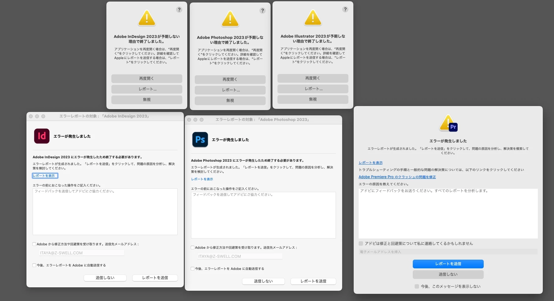

昨日 各種アプリをCC2023にアップデートをしました。
ところが、起動するとほぼ全てのアプリがすぐに落ちます。
  • Illustrator
  • Indesign
  • Photoshop
  • Premiere
  • After Effects
  • Media Encoder
  • XD
などが落ちますが、
  • Bridge
は起動します。
環境は
2013 MAC PRO 3Ghz 8コア
32Gメモリ 1TB SSD
OSX Monterey
となっています。
何かお分かりになることがあればご教授頂ければと思います。

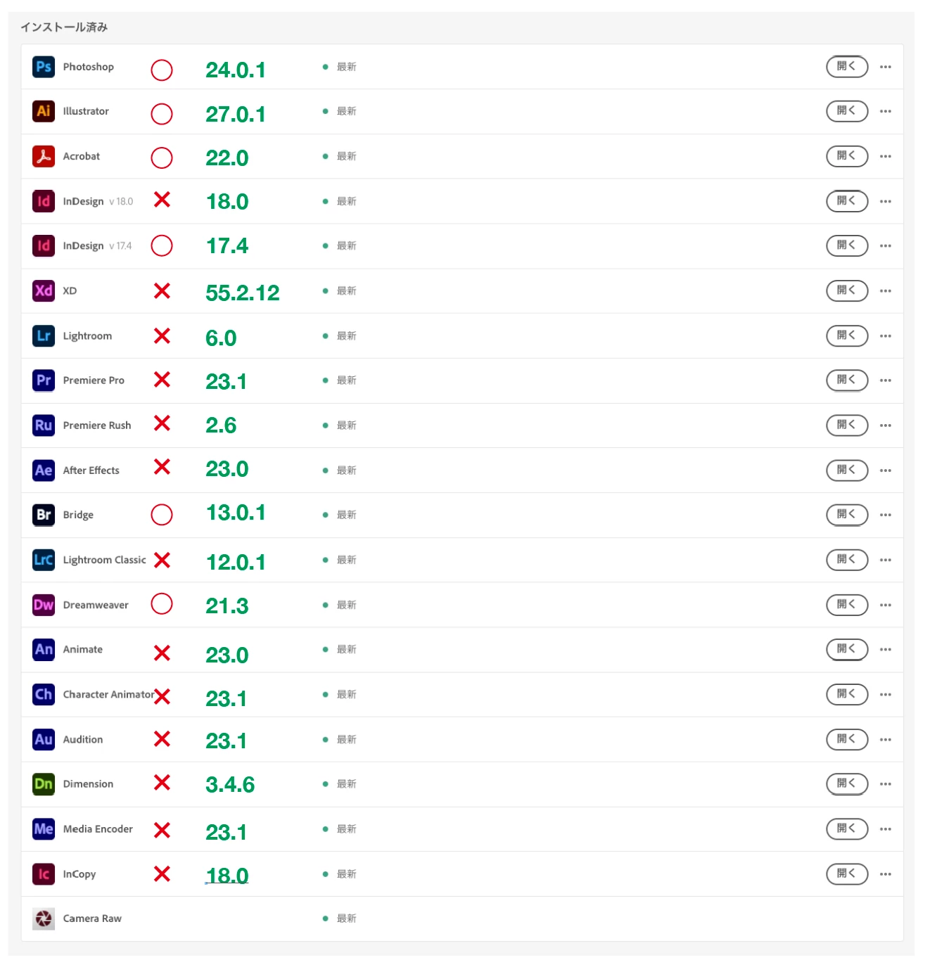

    時間が経ってしまいましたが、その後の報告をしておきます。
    ■まず結果を
    MacPro2013にMacOS Monterey12.6.1をクリーンインストール(SSDフォーマット→再インストール)し、CC2023 Indesignを一番初めのソフトとしてインストールしましたが、やはり起動せず。
    PhotoshopとIllustratorは起動出来ました。
    Premire,LightRoom Classic等は起動不可。
    まっさらな状態でも起動しないので、完全にお手上げです。
    システム要件も満たしていると認識しています。
    ■クリーンインストール前に試した事
    1. Creative Cloud Desktop Appのログアウト→再ログイン = 効果無し
    2. 全てのアプリ(CC2022)のアンインストール → CC2023のインストール = 効果無し
    3. Macで新規ユーザーを作りそちらのアカウントでCC2023をインストール = 効果無し
    4. CC CleanerToolで全て削除後再インストール = 効果無し
    5. OSのクリーンインストール = 効果無し
    ■補足
    MacPro2013でCC2023のアプリがほぼ全て起動しない事象が発生後は、今まで通りCC2022を使用していました。
    暫くすると、一部のアプリがアップデートされていました。
    Photoshop 24.0 → 24.0.1
    Illustrator 27.0 → 27.0.1
    試しにアップデート後のバージョンをインストールすると起動に成功しました。
    Indesignに関してはまだ18.0が最新です。
    Premiremも23.0が最新。
    18.0.1や23.0.1になったら起動してくれそうな気がします。
    ただし、Lightroom Classicは12.0.1でも起動しませんでした。
    最近メインマシンにMacStudioを導入しました。MacPro2013はサブへ。
    MacStudioでは問題無く全てのCC2023アプリの起動を確認しています。
    MacPro2013でCC2023を使われてる方も多いと思うので、私の環境における固有の事象だとは思います。ですが、クリーンインストールしても起動しないとなると、もう取る術が無い状況です。起動するアプリもある、というのが更に謎です。

    Ten A
    October 23, 2022
    PCアカウントに問題があったり、バックグラウンドサービスの一部に不具合がある可能性が高いかと思います。このページに表示されているトラブルシューティングを参考にアンインストール→再インストールあたりを試して、ダメな場合は新しい管理者アカウントでの挙動を確認してください。
    そう言った対処でもダメな場合はCC CleanerToolを利用してAdobe関連の情報を全削除してからの再インストールが必要かも知れません。
