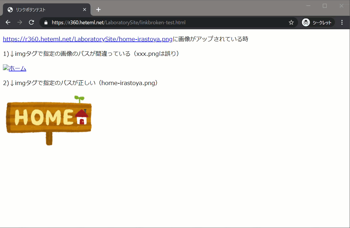

    添付の Err画面.PNG を拝見する限り、ボタン用の画像が、HTMLのimgタグで指定した所にアップロードされていないようです。
    pngの画像がテキストで読み込まれているのではなく、
    画像が壊れたようなアイコンが画像のパスのリンク切れ(imgタグのsrc属性のリンク切れ)を表し、その隣のテキストは代替文字(imgタグのalt属性に指定したテキスト)を表示しています。
    ボタン画像部分の、imgタグのsrc要素に指定した画像パス(画像の場所・ファイル名を指し示すパス)を確認してみてください。
    こちらも、同様のエラー再現するページを作ってみました。
    https://r360.heteml.net/LaboratorySite/linkbroken-test.html
    1)では、imgタグのsrc要素に指定した画像のファイル名が間違っていて、hosoさんの状況と同じように、画像のリンク切れのアイコンがでています。
    2)は正しく指定した状態です。
    ●imgのsrc要素に指定した位置に、画像が存在するかどうかのチェック方法
    (ブラウザ・Chromeの場合)
    ブラウザでサーバーにアップロードしたHTMLページを表示し、画像のリンク切れアイコンを右クリックし、「新しいタブで画像を開く」を実行すると、src要素で指定した場所で画像が開きます。
    画像がウェブサーバー上に存在していないと「ファイルがありません(File Not Found や 404Errorのようなメッセージ)」が表示されます。
    この「ファイルがありません」の時に、ブラウザのアドレス欄に表示されるサーバーの場所に、画像をアップロードすればOKです。
    ご参考になれば幸いです。

    個人的に興味がありましたので、議題にあがっている「画像が適切なモードでアップロードされないと、どのようにエラーが見えるのか?」をもう少し検証してみました。
    実験結果は、次のURLにアップしています。
    ● FFFTPを用いた時、拡張子が誤っていると、PNG画像が正しくアップされないのかを検証してみました。
    一例として、拡張子を全角(home-irastoya-ascii.PNG)にあえて間違えて、FFFTPからアップロードしてみたところ、問題なく画像としてアップされました。
    実験結果の「1.2)」にあるように、拡張子が異なっていても、FFFTPはPNG画像を正しいモードでアップするようです。
    (png画像なのに拡張子jpgにしたり、拡張子なしでアップロードしたりも試しましたが、画像自身は正常にアップロードされました。
    さすがに、拡張子を txt にすると、テキストファイルだと判断されて、ASCIIモードでアップロードしてしまいましたが。)
    ※この正常にというのは、拡張子に基づいてFFFTPの「転送モード」が自動でバイナリ/ASCIIモードを切り替えることを指しています。
    画像の場合は「バイナリモード」、テキストの場合は「ASCIIモード」でアップします。
    参考:転送モードの選択
    http://www.cs.reitaku-u.ac.jp/infosci/netwk/ffftp/index.html
    ●PNG画像が表示されない理由として、「バイナリモード」でアップするところ、「ASCIIモード」でアップしてしまった場合の Chrome デベロッパーツールのエラー表示
    FFFTPを用いて、あえて間違えて、PNG画像を「ASCIIモード」でアップしました(実験結果、1.1))。これは、当然、ブラウザでの画像表示がリンク切れになります。
    が、Chrome デベロッパーツールのエラー表示(Console)には、何もでてきませんでした。
    以上です。
    実験結果が、なにかのお役に立ちました幸いです。
