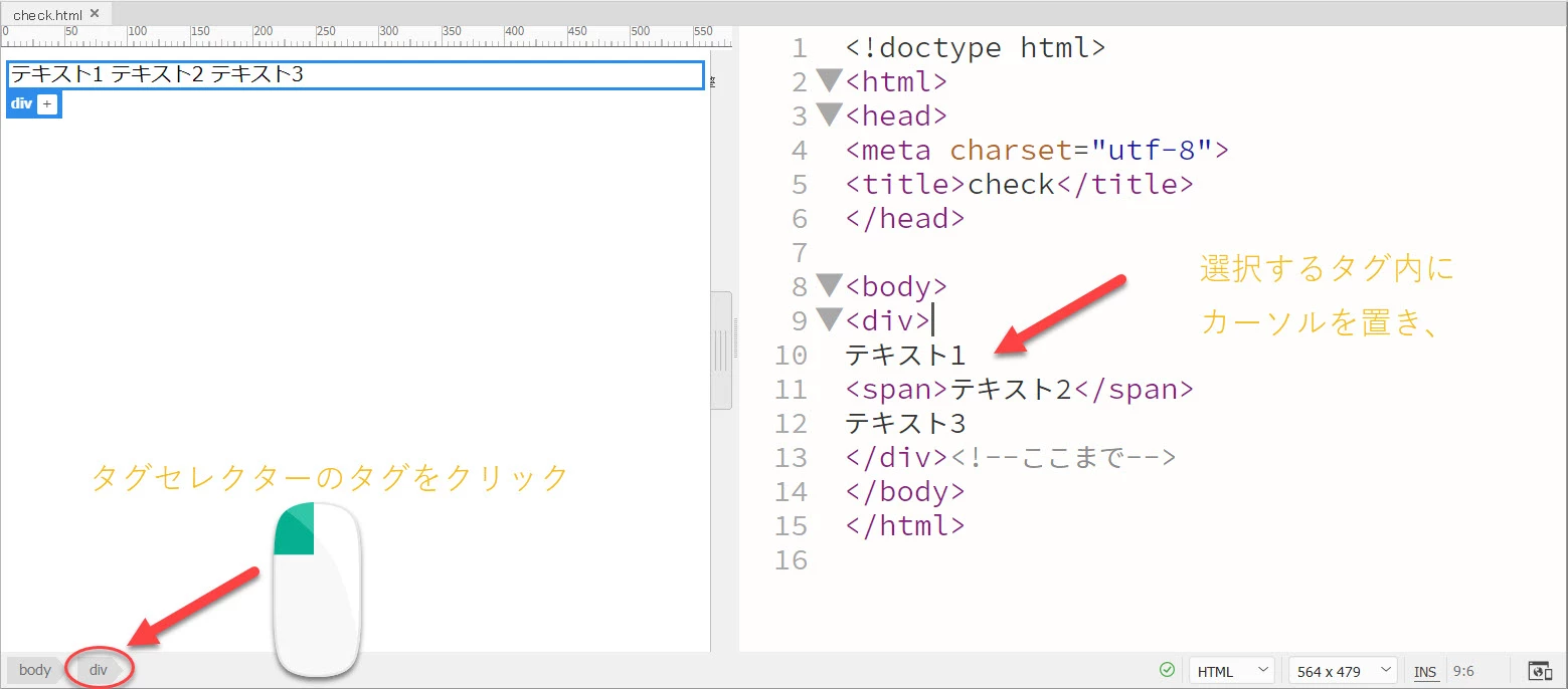

1)ドキュメントウインドウ右下の「タグセレクタ」で、該当のタグをマウスでクリックする方法
※ショートカットではないですが、私ならこれを使うかなと思いまして……

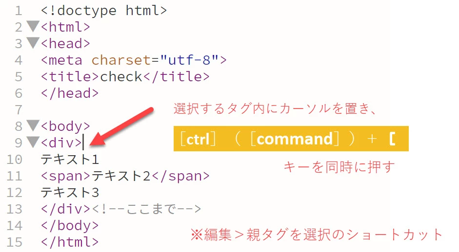

2)「編集>親タグを選択」メニューのショートカット、『[ctrl]([command])キー+ [ (大カッコ)キー』を使う方法

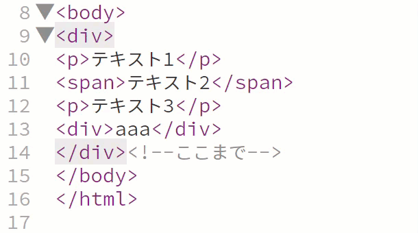

※選択したいタグの直下にカーソルを置く必要あり。子要素が挟まった場合は、何度かキーを押せばOK。たとえば、図の<span>タグ内にカーソルを置いた場合は、ショートカットを2回押せば選択できます。

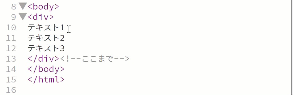

1)行番号隣の▼(三角アイコン)をクリックして範囲選択した後、さらに行番号をクリックしてコメントまで選択する。
三角アイコンをクリックすると、タグの範囲で折りたたみできます。
そうしてから、行番号をクリックして、まとめ選択する方法です。 
2)[shift]キーを用いて、「開始から終了」まで範囲選択する。
開始する行頭をクリックし、[shift]キーを押しながら「選択したい次の行の行頭」をクリックすると、範囲選択できます。
ブロックのコメントを入れていらっしゃるならタグの範囲もわかりやすいですし、この方法が楽かもしれませんね。
