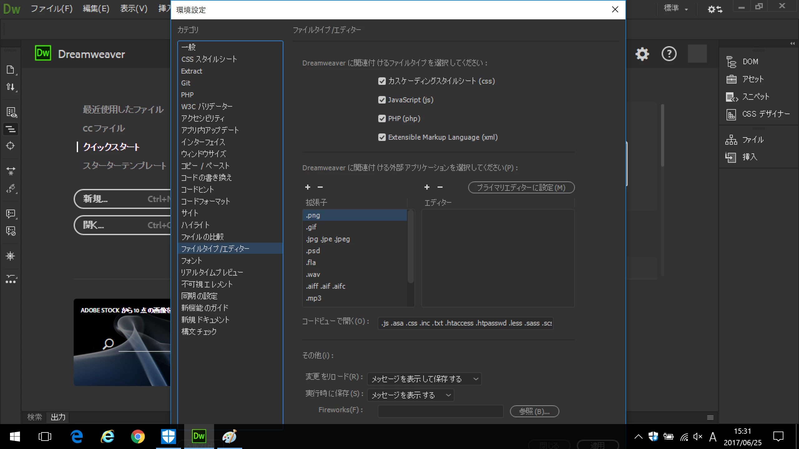

初めて投稿いたします。
現在、ノートPCにてHTMLやCSSの修正をDreamweaverCC2017(アップデート済みなので最新のはず)で行っております。
Windows10環境を使っております。
画面解像度は、2560×1440になります。
この画面解像度に関してですが、DreamweaverCC2017の必要システム構成が、1280×1024になっております。
そのためなのか、Dreamweaverの「編集」→「環境設定」ダイアログボックスの中で、「カテゴリ」から「ファイルタイプ/エディター」を選択すると、ダイアログボックスの縦幅が長くなり、結果、Windowsのツールバーまではみ出してしまいます。
厳密には、Windowsのツールバーまではみ出し、背面に隠れてしまいます。
環境設定ダイアログボックス自体を画面上まで、いっぱいいっぱい持ってきても「適用」あるいは「キャンセル」ボタンが押せない状況になってしまいます。
※念のため、画面キャプチャを下記に挿入させて頂きます。
これは、画面解像度の問題だと推測されますが、いかがでしょうか。

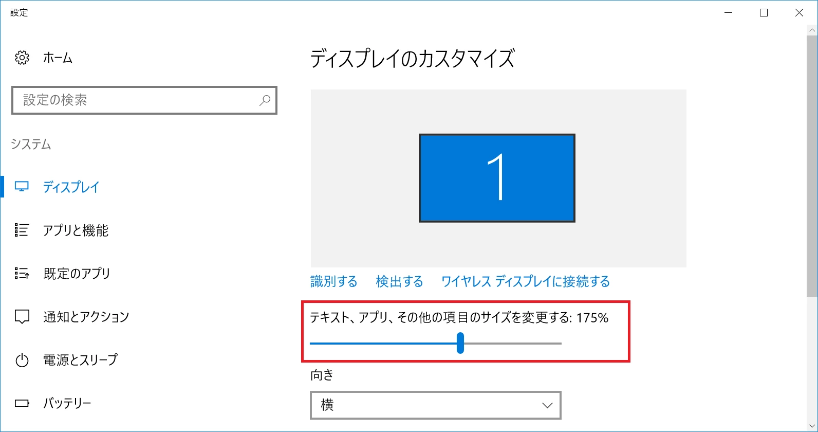

    おそらくですが、WIndows側のディスプレイの「テキスト、アプリ、その他の項目のサイズを変更する」の
    数値設定が200%以上になっているのではないかと推測します。
    その場合は、確かに2560x1440の解像度で、ファイルタイプ/エディター選択時に画面からはみ出すためです。
    (実際にその解像度のモニターで確認しています)
    ですから、175%以下に変えることで改善できるはずです。

    早速、Windows10にあります「ディスプレイ設定」を見てみました。以下キャプチャです。
    確かに「テキスト、アプリ、その他の項目のサイズを変更する」が、200%の設定になっておりました。
    この目盛りを一つ下げると175%になりましたので、これで適用します。以下キャプチャ。
    すると赤文字で「一部のアプリは、サインアウトするまで、拡大縮小の設定に応答しません」と出ましたので、一度サインアウトし、再度ログオンします。

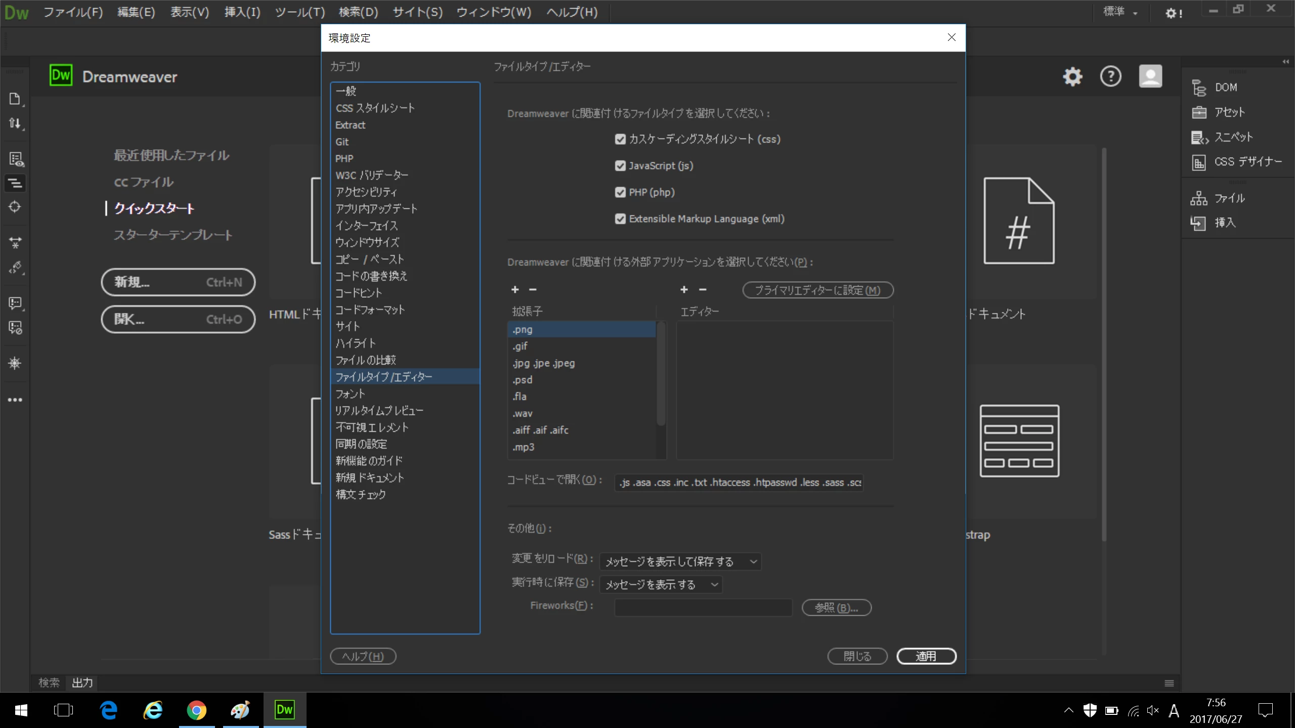

    デスクトップのアイコンやフォントは小さくなり、Dreamweaverを起動し「環境設定」→「ファイルタイプ/エディター」の表示を確認してみます。以下キャプチャ。
    初めは、やはり下に、はみ出しておりましたが、ダイアログボックスを上に持っていきましたら「閉じる」または「適用」ボタンが押せる範囲に入っておりました。
    大変助かりました。
