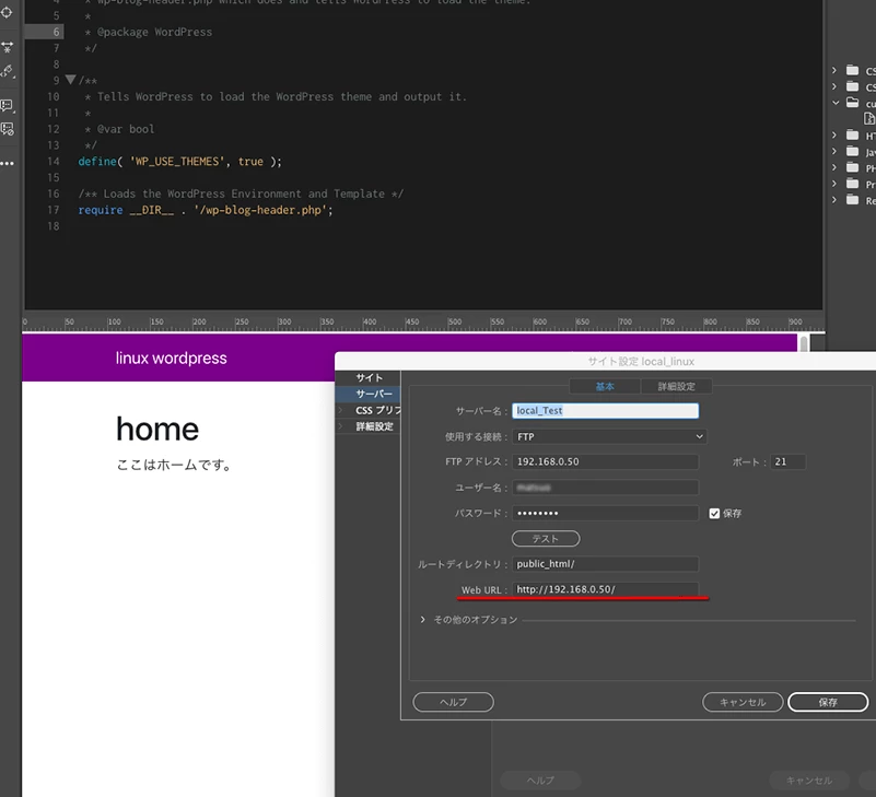

    DreamweaverにおけるPHPのライブビュー表示は、テストサーバーの設定が肝です。Dreamweaverで作業するローカルルートフォルダ、FTPサイト上のフォルダ、テストサーバーのフォルダ、ブラウザでアクセスする際のURLがすべて同じ階層構造で一致しているかどうかを先ず確認してみてください。ローカルルートフォルダには、必ずしも実サーバ上のすべてのファイルは必要ありません。Dreamweaverはテストサーバー上にあるファイルを使ってライブビューの表示を行います。
    私の例で恐縮ですが、WordPressのトップになる index.php をFTP経由で取得してDreamweaverで開いてみると、ファイル内容は外部ファイルを読み込むだけのシンプルなコードですが、ライブビューの表示はサーバ上で処理されてWordPressのトップページが表示されています。
    ツールを使ったファイルのインポートではなく、DreamweaverでFTPやローカルネットワークを使った接続で、実サーバからファイルを取得してみてください。その上でテストサーバの設定にも問題なければ、ライブビューの表示も可能かと思います。
    蛇足ですが、個人的にWordPressにおいてDreamweaverのライブビュー表示はそれほど必要と感じていません。サイト上の確認はブラウザで行い、修正作業は主にブラウザ付属のデベロッパーツールを使っています。そこで試行した修正内容を、Dreamweaverを使ってコードに反映させる場合が多いです。この場合もサイトとの階層構造は一致させておくことをお奨めします。

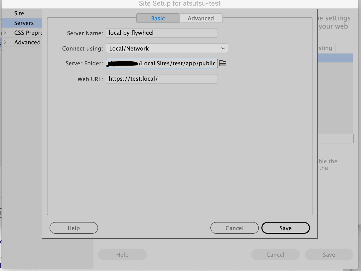

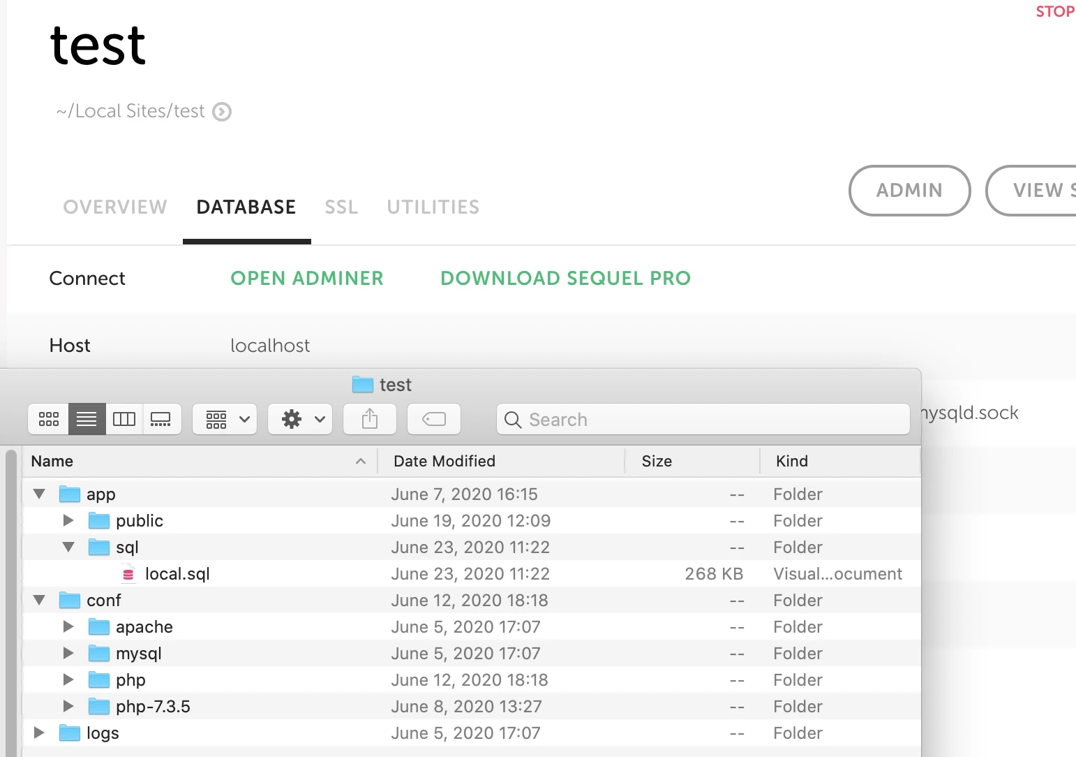

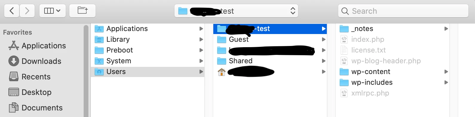

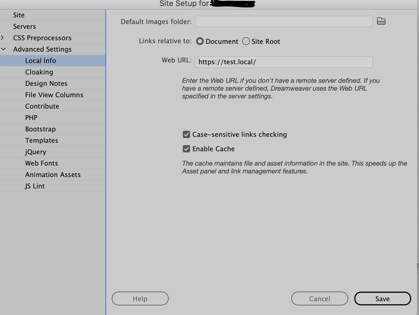

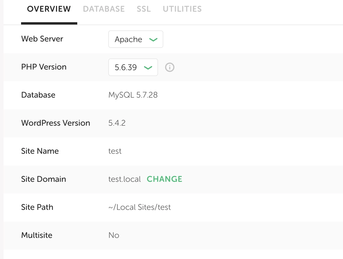

    以下、現在のローカル環境におけるサイトのそれぞれのフォルダ指定になります。
    ローカルサイトフォルダは、Mac内蔵HDの User/自身で作成したフォルダ名
    サーバーフォルダ(ローカルネットワークで接続)は、User/User名/Local Sites/test/app/public
    Web URLはhttps://ドメイン名/
    Local InfoでのWeb URLはhttps://ドメイン名/
    ローカルサーバー は ~/Local Sites/test
    必要だと思われる部分のスクリーンショットを添付いたしました。
    初歩的な質問で申し訳ありませんが、お答えいただければ大変有難いです。

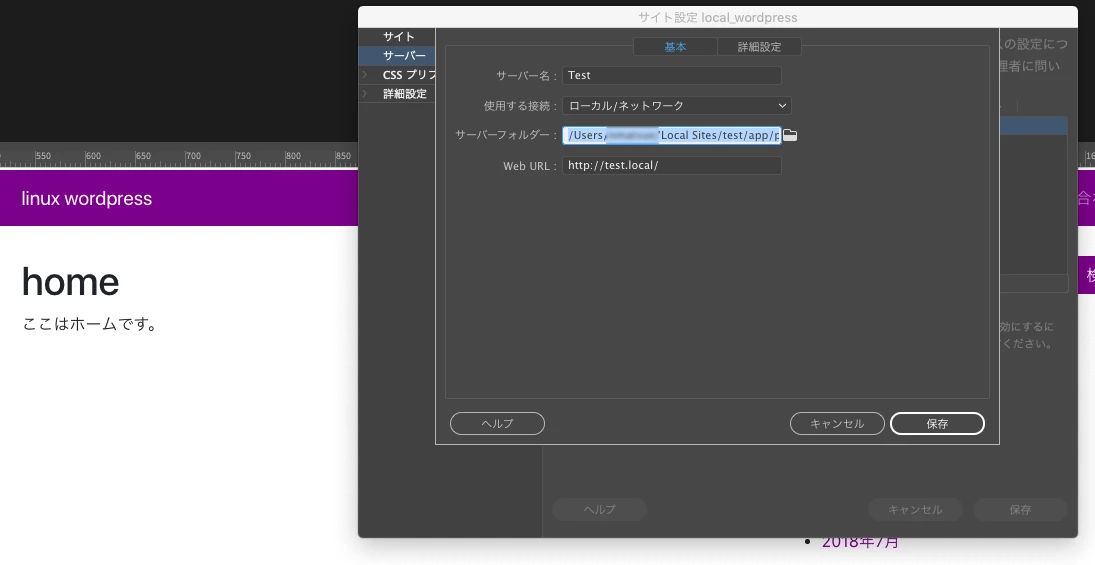

    なるほど、Xserverを本番サイトとして運用されているのかと思ったのですが、完全にローカルで構築されているんですね。
    念の為、私の環境でも同様に「All-in-One WP Migration」と「local by flywheel」を使って確認してみました。
    Dreamweaverで設定するローカルルートフォルダの場所はそのままで大丈夫です。
    WordPressとのやり取りも、現状の「ローカル / ネットワーク」で問題ありません。
    まず、ブラウザでWordPessのホーム画面にアクセスした際に表示されるURLを確認してください。
    基本的には、Dreamweaverの「WebURL」にもブラウザに表示されているWordPressのURLを入力すれば大丈夫です。
    また、ローカルの場合はSSLが有効になっていない場合が多いと思うのですが、「https」で問題ないかどうかあらためて確認をお願いします。
    私の環境では、特に大きな問題もなく30分程度で外部のLinuxサーバーからローカルのMac上に環境移行できました。
    一旦本件再回答したのですが、その時はドメインの設定をローカル用に変えないといけないと思ったのですが、「local by flywheel」ではその必要はないようです。サイト名「test」でサイトを作成した場合、DreamweaverのWeb URL には 「http://test.local/」でライブビュー表示が行えると思います。

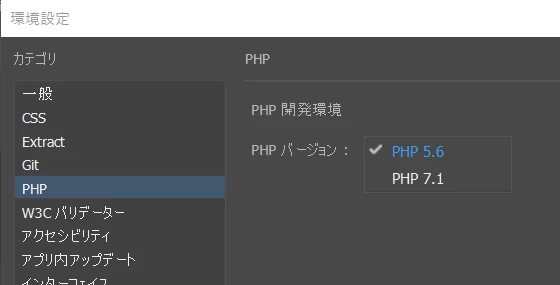

    外しているかもしれませんが、環境設定で、PHPのバージョンはどうなっているでしょうか。
    June 12, 2020
    ご回答いただきありがとうございます。
    PHPのバージョンを、Dreamweaverの環境設定、定義した個々のサイトの設定、
    それぞれ確認いたしました所、全てPHP5.6に設定されていました。
