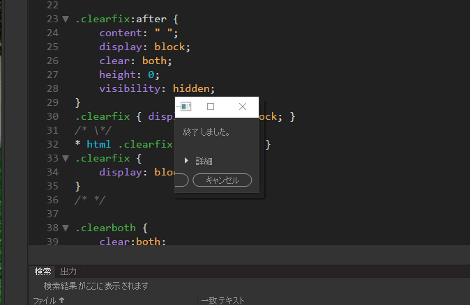

送信などのダイアログボックスが、こんな変な風な表示なってしまっています・・(泣
解決方法などあれば、ご教示いただければ幸いです。

ダイアログボックスについては、どうもバグのように思います。私も偶に見かけます。
アップデータ等で修正されると良いのですが…
