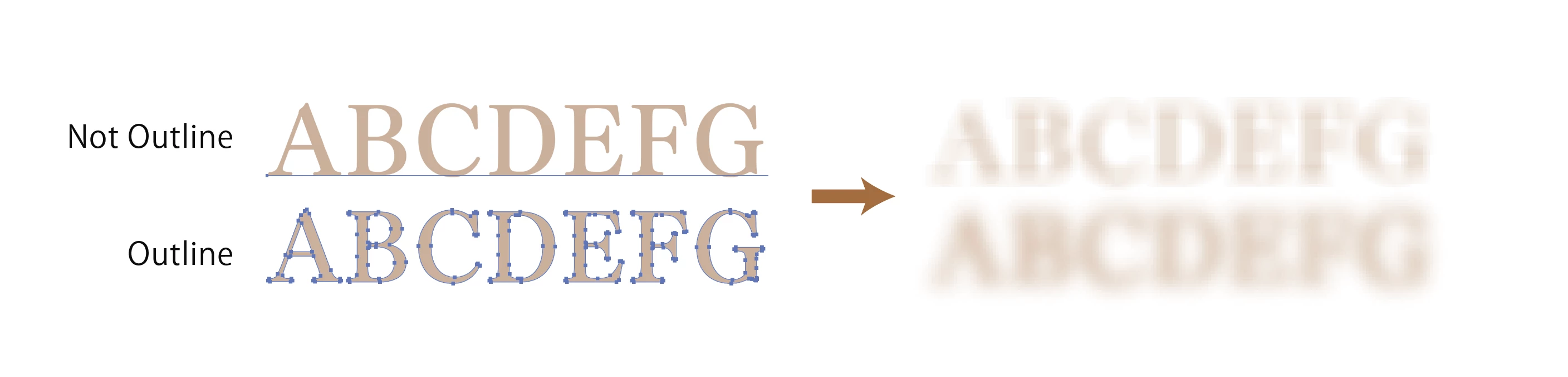

アウトライン化した文字にぼかし効果をかけると、アウトライン化してないものより濃くなってしまう
文字をアウトライン化したものと、してないものそれぞれに同じ効果のぼかしをつけると、アウトライン化したものの方が色が濃くなってしまうのですが、解決方法はありますか?

アウトラインを取ると太くなったように見えるというのはテキストオブジェクトの時にフォントに設定されているヒント情報が適用され可読性が調整された結果細く見える状態になっているのです。どうやらエフェクトを適用する時においてもこういったテキスト特有の仕組みが影響するようで、それに加えてエフェクトの演算誤差が被るために大きく濃度が下がったように見える結果となるようです。
これはテキストオブジェクト特有の性質であり、この挙動はこうなるのが正解だと考えるのが良いでしょう。しかし、場合によってはアウトラインを取ったものと同等の状態が欲しい場合があります。そういった場合、は「エフェクト→オブジェクト→オブジェクトのアウトライン」をアピアランスに加えるとアウトラインを取った状態と同様になります。また、文字パネルのアンチエイリアスを「強く」に設定しても近い状態が得られます。逆にテキストオブジェクトに近い状態にするにはアウトライン化されたものに対してパスのオフセットを極少量適用するような小細工を行う必要があります。

ちょっと確認したんですが、パスのアウトラインでも同じになるようです。
(JacobにDMで連絡を貰い、試してました)
やってることはオブジェクトのアウトラインと大きな差はないので、好みの問題かもしれません。

アウトラインテキストのぼかしをタイプオブジェクトと同じ量にしたい場合は、ぼかし設定を変更してフィットさせる必要があります。
If you wish to have the same amount of blur for the outlined text as for the type object, you have to change the blur setting to fit.

ドキュメントのラスタライズ効果の影響と想定されます。
アピアランスのぼかしは内部的には画像処理しますので、解像度の影響を受けます。
その際、テキストが生きているものは解像度の数値影響を受けやすいようで、解像度数値が低いとその分荒くなるようです。
一度ラスタライズ効果の数値を変更してみてください。

タイプオブジェクトにアウトライン効果を適用して、アウトラインテキストと同じぼかしを得ることができます。
私はあなたの質問を日本のフォーラムに移すように友人に頼みました。
In English:
You can apply an Outline effect to the type object and get the same blur as for the outlined text.

That is weird.
But Text always gets a different treatment than outlined paths. I assume that is the reason for this result.
