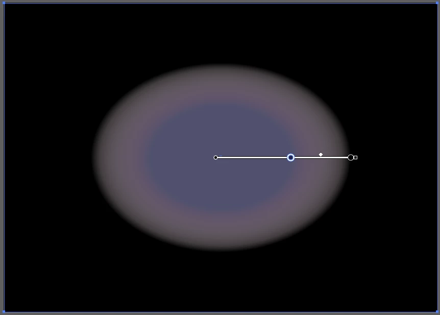

グラデーションがうまくいかない
https://at.strix-inc.jp/7480/
上のサイトを参考にネオンをしようと思っています
こんな感じの暗闇で光っている感じの背景を作ろうと思い
グラデーションを使ってみましたがうまくいきません
わたしが作ると
こうなります。どのようにしたらいいのか教えていただけないでしょうか
よろしくお願いいたします。

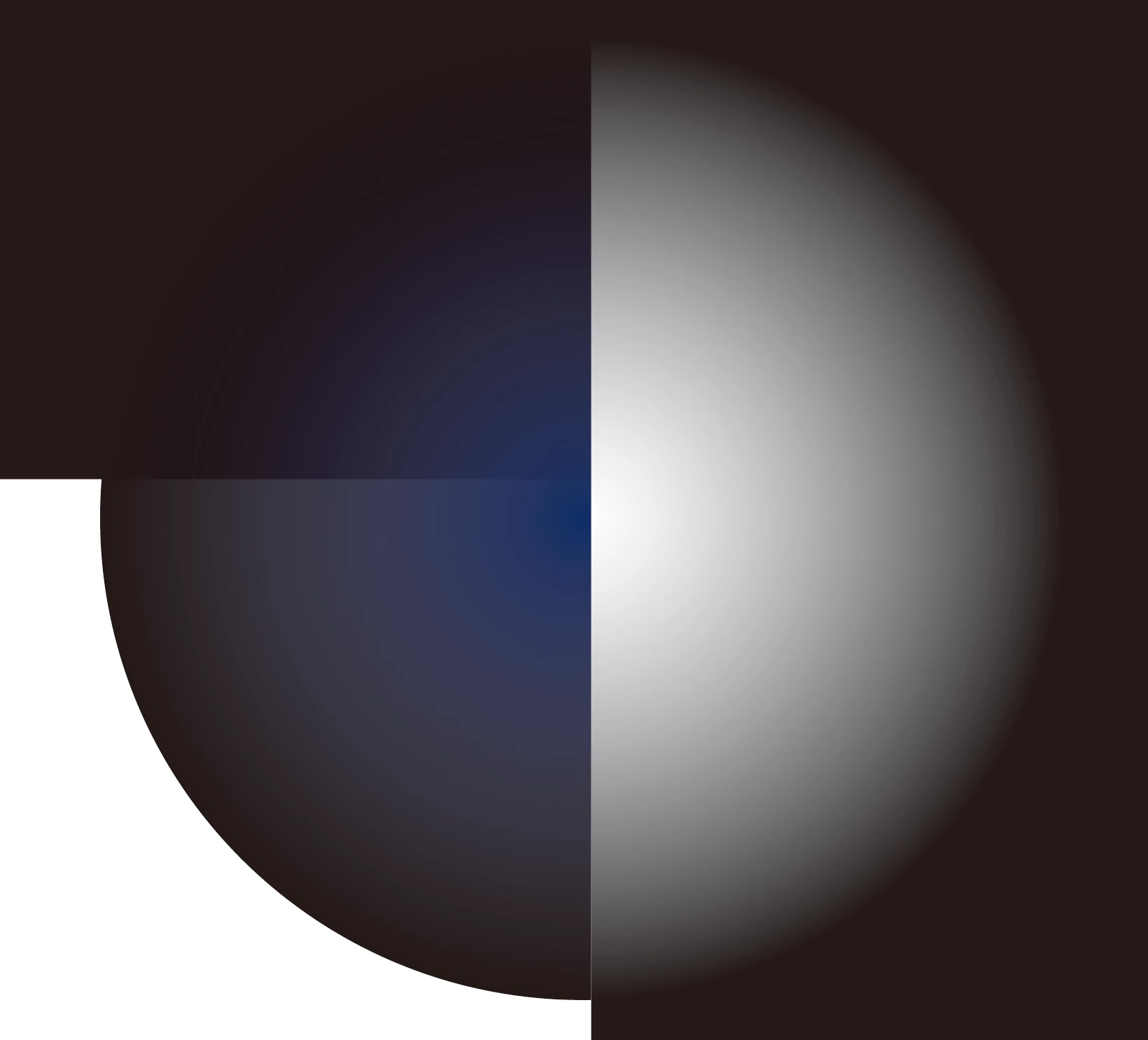

matsumoto_pCorrect answer
Nov 1, 2023 7:33 AM UTC
たしかにそうですね(^-^;
ただ、CMYKはプリント前提のデータですからCMYKを乗せるデータは危ないです。RGBで作ってプロファイル任せにCMYK変換したほうがまだ結果は良好だと思います。
CMYKだと近い状態を造るにはスクリーンでKを抜きつつ色を被せる処理が必要になります。これにはスクリーン合成した上で乗算で同じカーブのものを乗せるのが近い結果を作れるでしょう。
以下の画像はK100のバックに対する処理です。
なんとなくやってみましたが確かに印刷事故になりかねないですね。
自分は考えるのめんどくさいので色に拘らなければPhotoshopでRGB作成のちプロファイル変換する方を選択します。

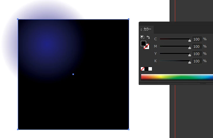

matsumoto_p
Nov 1, 2023 12:01 AM UTC
カラーモードCMYK、バックの四角CMYK100でやってみました。
しかし、CMYK全てを100にすると印刷屋さんにバチボコに怒られる可能性があります。もし紙媒体での印刷を考えているならばご注意ください。

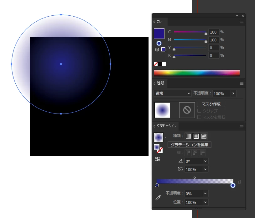

Ten A
Nov 1, 2023 12:31 AM UTC
下に置くオブジェクトをCMYK100にしてはいけません。スクリーンモードでの合成は各チャンネルに対する明度マップとして機能するものです。ですから上に乗せるオブジェクトをコントロールしたいチャンネルで変化するようにする必要があります。添付のPDFはIllustrator互換となっていますのでダウンロードの上Illustratorで開いてください。
上に置くオブジェクトがなにもないところにかかると、その部分はCMYK各100となる可能性があります。これを防ぐには全面バックに各CMYKが0の白いオブイェクトを予め配置しておくことです。そうすると、意図したオブジェクトからはみ出したとしても白にスクリーンで合成されますので結果的に白となります。
このあたりのことは以下に詳細を書いています。
https://ten-artai.com/2022/10/3784/

Oct 30, 2023 6:19 AM UTC
CMYKで、リンク先の情報をみながらやってみましたが。CMYKを100にすると真っ暗になってしまいグラデーションにならなくなりました。
試行錯誤してがんばってみます。
