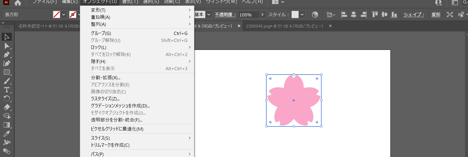

シンボルに桜だけをctrl+7で切って登録しようとするけどできません。
  • March 20, 2021
  • 15 replies
  • 1372 views
桜だけを区切って追加のところへ持っていくと、入れたとたんに区切ったはずの部分も入ってきてしまいそれだけになりません。どうしたら桜だけを入れられますか?
アドビストックから持ってくると、オブジェクトだけ選べずコピーできないので、こうゆう方法になってしまったのですが、何か良い切り取り方があるのでしょうか?
シンボルライブラリはあまり良いものが入ってないですが、どこかでまとめていろんなものを入れられるのでしょうか?
質問が多くなってしまいましたが、一つでもわかる方がいらしたら、よろしくお願いいたします。

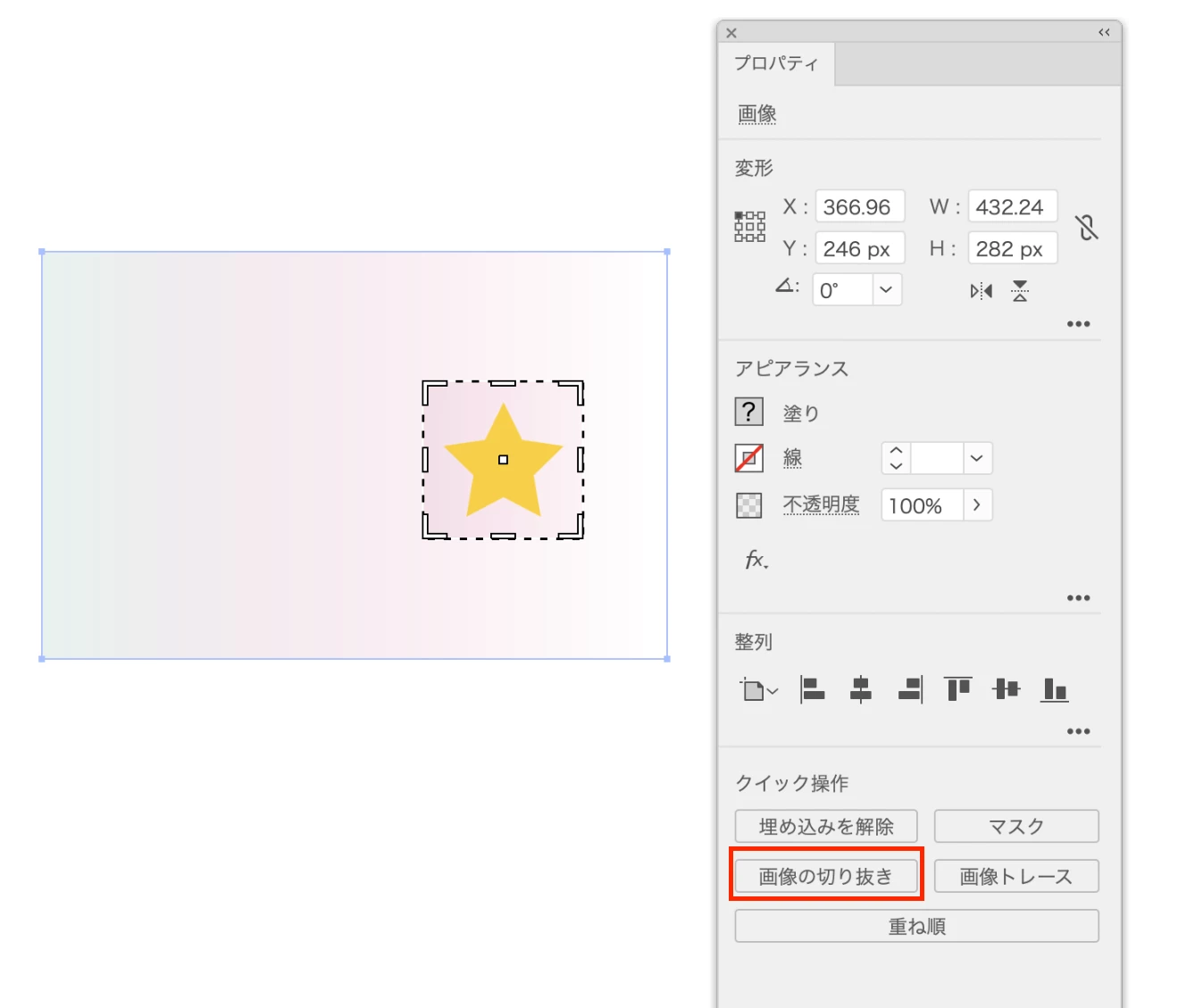

これは多分画像だからオブジェクトだけ選べないということだと思いますが、画像をクリッピングマスクで一部分だけ表示しても、そこだけシンボルに登録することはできません。
画像の一部をシンボルに登録する場合は、画像を選択したときにプロパティパネルの下の方に表示される「画像の切り抜き」ボタンで必要な箇所だけ切り抜きます。これでシンボルに登録することは可能です。が、

桜を作る前にもう一度シンボルをやってみようかと思いましたが、画像の切り抜きが出てきませんでした。

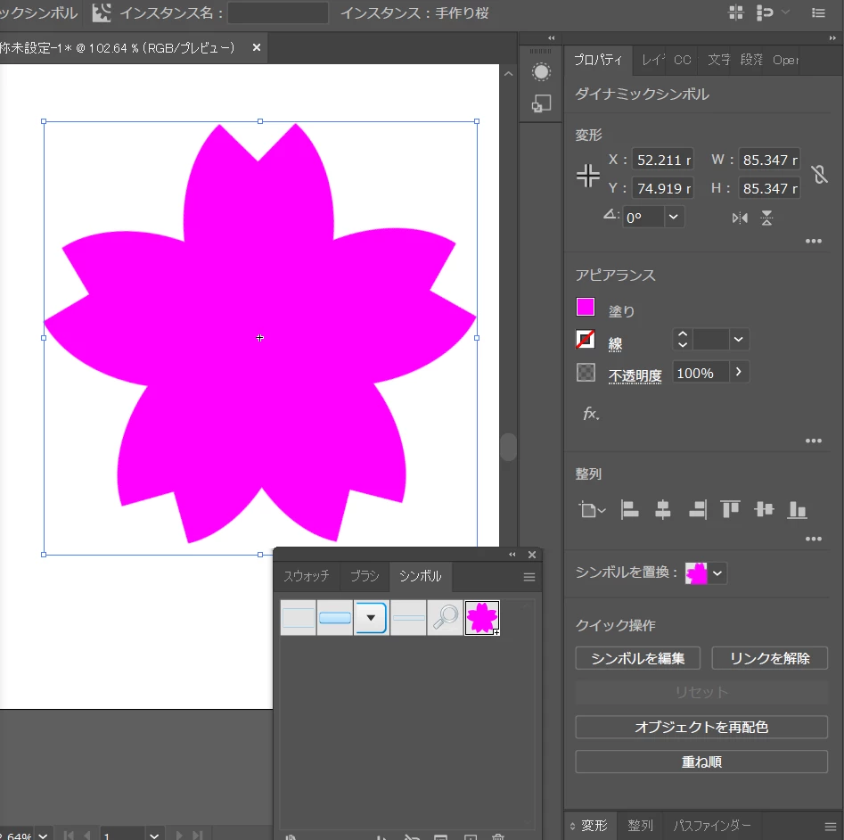

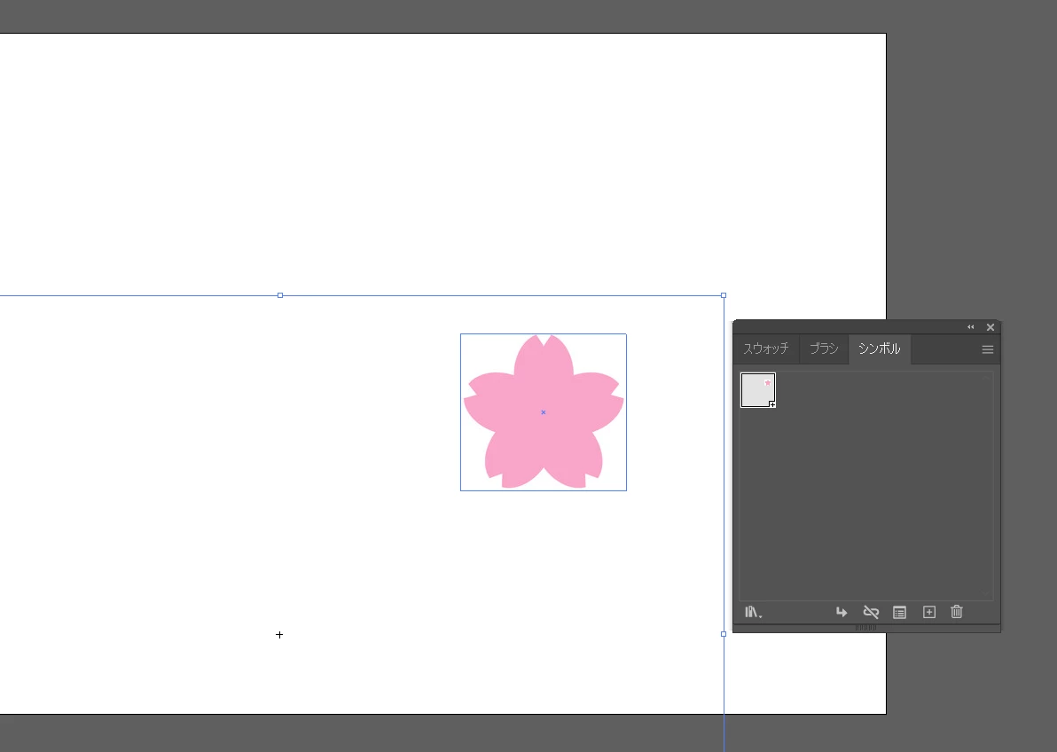

Ay5CBDAuthor
March 22, 2021
こんばんは。
一応桜ができたので載せてみます。
皆さん投稿ありがとうございました。

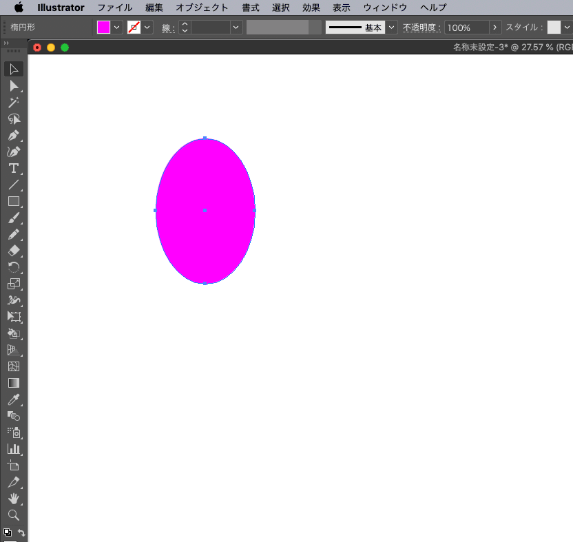

キィィ─!!!
March 21, 2021
Ay5CBDさん、こんにちは。
長年Illustratorを使っている者にとっては、毎回、意表を突かれる質問で、楽しみにしています。
今回も、「ctrl+7で切る」「区切る」とは、何だろう?って頭をひねりました。
前面オブジェクトでクリッピングマスクを作成したのですね?
ご質問の流れを考えると、アドビストックから、購入前のプレビュー画像を切り抜こうとされているのでしょうか?
ベクターデータであれば、購入後に、桜のオブジェクトだけ選択できると思います。
ラスター画像の場合は、これも購入後に操作したほうがいいですが、画像の切り抜きを行なってから、シンボルにすると余分な領域は無くなります。
シンボルライブラリは、ご自分で好きなセットを作成し、ファイルとして保存することで、必要に応じて読み込むことができます。

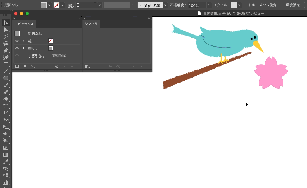

Ay5CBDAuthor
March 21, 2021
お返事ありがとうございます。
最初に持ってきて使おうと思ったときは、無料で検索をかけていたので、お金がかかるものだとわからずにダウンロードしていました。
で結局そのままで同じことをやってみようと思いましたが、切り抜きが選択できず、コントロールパネルにも出てこないので、出来ないままです。
やはり買ってないとこれはダメなんですかね。
それで周りがついたままで自分で作ってみたのが、
この一番下の作ったものについている桜です。
同じテーマで作ったもので一番上だけが自分で考えたもので、下2つは教科書のようなものに載っていたのを真似して作ったものです。
やはり自分で作ったものよりデザイン的に目を引くのは下2つなのかなぁと思いますが、どこまでできるようになったら仕事に応募していいのかいまいち分かりません??
テキストを真似なくても自分で思い浮かんでできるようになったらなのでしょうか?
ありがとうございました。
キィィ─!!!
March 21, 2021
申し訳ないのですが、私は、AdobeStockは契約してないので、詳しいことがわかりません。
論点がずれますが、お仕事でやっていこうとするなら、この程度のオブジェクトはささっと作成できるようにしておいたほうが良いです。
どこまでできるようになったら仕事に応募していいかについては、いつでも応募されたら良いと思います。
たしかに、一番上の状態では、営業社員が片手間で作ったパワーポイントのデータみたいで、採用は難しいと思います。
しかし、どんどん応募して、現場の意見を聞いてみるのも良いかもしれません。

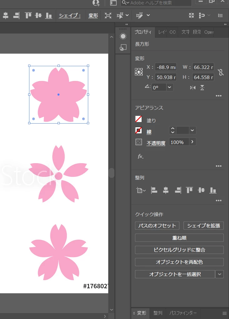

キャプチャを見ている限りでは、桜のオブジェクトではなく周囲にある背景ぐるみで選択されているように見えます。
また、「Adobe Stockから持ってきた」画像は、ベクター画像でしょうか。

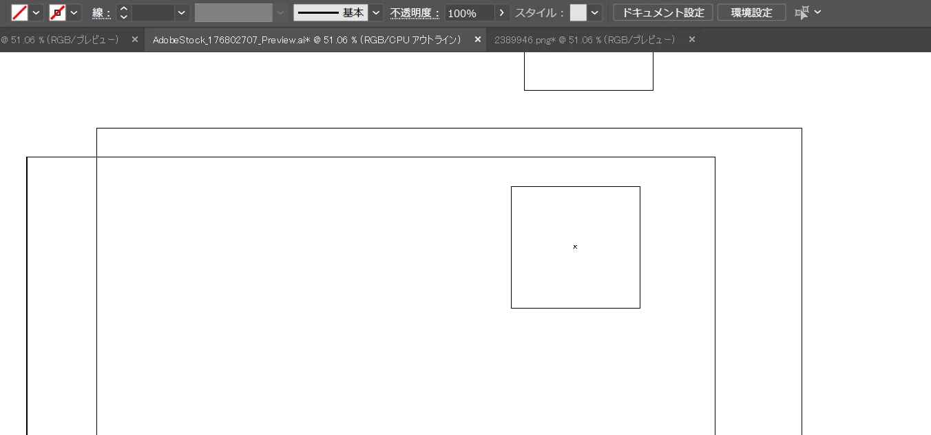

一度、⌘+Y(WindowsならCtrl+Y)で、アウトライン表示をしてみると、ベクター画像なのかラスター画像なのかよくわかると思います。
「切り取り方」ではなく、ベクター画像になっていれば、そのオブジェクトだけを選択できるはずです。

アウトライン作成をしてみましたが、桜がどこかに行ってしまいました。
アウトライン化したときにどのような状態になっていたらベクター・ラスター画像と分かるのでしょうか?桜が残っていたらベクター画像で選択できたのですか?
よろしくお願いいたします。
bizarre_n
March 21, 2021
添付画像から見ると、今扱っているのはラスター画像のようですね。
そして、「アウトライン作成」ではなく、「アウトライン表示」をしているのですね。
