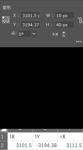

お世話になっております。
スクリプトでオブジェクトの座標を出力したところ、illustratorのプロパティウィンドウで確認できる座標と異なる点があり、質問させていただきます。
<状況>
・x座標は一致するが、y座標の正負が異なる
・以下キャプチャは左上座標だが、最終的にはWとHから計算して中心座標を出力したいため、
スクリプトも正の数で出力したい (計算元の座標がマイナスだと正しく計算できない。)
・illustrator アプリケーションで確認できる座標を正としたい。
(スクリプトのマイナス座標は正しい位置ではありません。)
・なお、座標はobjectのvisibleBoundsを参照しています。
<質問>
・何故スクリプトだけマイナス座標で出力されるのでしょうか。
・ウィンドウと同じ座標を出力するには何か座標原点を指定するスクリプトの書き方がありますでしょうか。
・上記がない場合、単純にy座標に-1を掛け算しても良いものでしょうか。

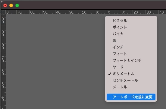

スクリプトによる座標の原点はアートボード左下に合致していますが、正確には「ウィンドウ定規」が原点となっています。複数のアートボードがあっても原点は常に1つです。
ウィンドウ定規の確認・設定は、ドキュメントのルーラーを右クリックで切り替えることができます。
(※添付画像)
以上が「何故」への回答です。
・対象アートボードのartboardRectから左上座標を算出し、そこをルーラー原点に設定する
var doc = app.activeDocument;
var aab = doc.artboards[doc.artboards.getActiveArtboardIndex()]; //アクティブアートボード
var rect = aab.artboardRect;
doc.rulerOrigin = [0, rect[1] - rect[3]]; //ウィンドウ定規の原点をアートボード左上にセット
プラマイが反転するのは直りませんので、
出力時だけ、値 * - 1 するのが妥当でしょう。
