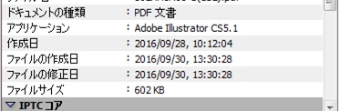

また、Adobe Bridgeで同ファイルを表示させた場合
アプリケーションがこちらもCS5.1となっています。

Bridgeで表示されるのはあくまでも保存したときに使用したバージョン(Creator Version)を見ているようなので、
保存時に選択したバージョン(Creator)までは見ていません。

但し、Adobe Bridgeの方は、cs5.1となっていました。
