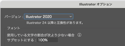

バージョンは最新で使用しておりますがクラウドではなくコンピュータに保存するとバージョン2020で保存されてしまいます(Illustrator2025と互換性があります)と表示されているのですが(互換性はあるけれども最新の機能を使ったものは置き換えられるということでしょうか?)なぜコンピュータには、Illustrator2025で保存することができないのかわかりません。

保存場所と保存ファイル名を決めてOKを押した次の画面のことですね
 ↓ これはたまたま開いていた2023の画面ですが、2025でも同様に、2020のメジャーバージョンを意味する「24 以降」と書かれているはずです。
これは2020以降、ずっとこのままです。
2025で作成しても2020や2021で開ける、という意味です(厳密には後述します)。
2025形式というものはそもそもありません。
作成する段では、とくに気にせずこのまま保存してください。何もおかしなことではありません。

保存オプションのバージョンについてはこちらの回答が参考になると思います。
2020以降の保存バージョンの設定は、全て2020となります。
ただ、2025で作ったものを下位のバージョンのイラストレーター(2024とか)で開くのはやめた方がいいです。
(上位のバージョンにしかない機能の表示がどうなるのか保証されないため)
保存の際の「illustratorオプション」バージョンが2020のままです。

不安なまま使用しておりました。
添付したいただいたように表記されております
そういうことなんですね。
今の所持ち歩くようことはありませんので特には問題ないですし、仕事で使用したデータは納品するので問題ないかと思います。PCが飛んでしまった場合のことを考えれは確かにそうですね。
