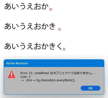

テキストフレームにはoverflowsというプロパティがありますので、これを目印にして横幅を縮めていきます。
以下は選択したテキストフレームに対する処理例です。
これ、InDesignですね。Illustratorではエリアテキストのcontentsや行中のcharacterの数などを比較してオーバセットを検出する必要があります。これに関しては以下のページが参考になると思います。
https://ten-artai.com/2011/03/95/
Feb 6, 2025 12:00 AM UTC
ご回答ありがとうございます。
最初の質問以外の、回答へのスクリプト記述は大丈夫なのですね。
ご提示くださった内容で単純なテキストのオーバーフローを回避しようと試みてみましたが、
添付画像のようにアラートが出てうまくいきませんでした。
また数が多い場合、選択しなくてもすべてのテキストエリアを対象にするには
どうしたら良いでしょうか?ご教示いただけますと助かります。
