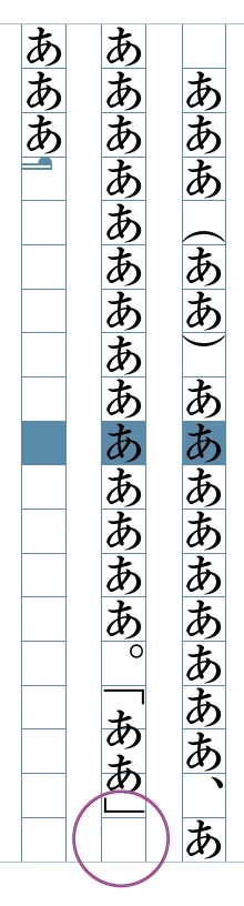

グリッドで、行末に1文字入りそうなのに改行されてしまう

この「基本的にグリッドを極力尊重するような組み方」というところで困っている箇所があります。
現状は「最終行上揃えほか均等割り付け」の設定にしているのですが、
1行に収まるのでは?という箇所が収まってくれず、自分の思い違いなのか、何か設定が違っているのか、
お知恵をお借りできると嬉しいです。
スクショはわかりやすいように「上揃え」にしていますが、
実際は均等にしないと困る箇所もあるので、均等揃えで作りたいです。
アキ量設定や禁則設定は前回PDFを下敷きにしながら地道に作成していますが、
現状はこの「なぜそこで改行?」以外の箇所は前回体裁がおおむね再現できる設定になっています。
別投稿の方でご指摘いただいた段落コンポーザーは段落だったので単数行に変更したところ、全体の状況は改善しましたが、この部分だけなおりませんでした。
なにとぞよろしくお願いいたします。

    文字組みアキ量設定で「終わり括弧類」→「ひらがな」はどうなっていますか?
    通常は「最小0%、最適50%、最大50%」なので、2分(50%)のアキが入るため、お問い合わせの部分の空白量は1文字分ではありません。
    一般的な日本語組版はこのような挙動ですので、どうしても1文字入れたいというときは個別に対応する(トラッキングなどでマイナスのアキ量を設定する)ことになります。
    「基本的にグリッドを極力尊重するような組み方」というのはおそらく「ベタ組」を指しているものと思いますが、約物(括弧類、句読点、中点類など)がある場合は、グリッドに合わなくなります。しかしながらこれは読みやすい日本語組版を行うために必要なこと(グリッドに合わせるとかえって読みにくくなる)ですので、それで問題ありません(というか、それが正解)。InDesignの文字組み設定もそれに準じていますので、あまり気にしすぎないようにしてください。
    今は何が正解か分からないかもしれませんが、日本語組版の勉強をするとInDesignの設定がきわめてまっとうで、下手に触るべきではないということがわかると思います。

    ご返信ありがとうございます!
    まずベタ組という単語が出てこず、わかりにくく申し訳ございませんでした。
    閉じカッコ類のあとは本来アキがある件について、見本にしていた前回PDFの該当箇所になかったので、それにつられてすっかり失念してしまいました。お恥ずかしい限りです。
    結論から申し上げますと、閉じカッコを後アキなしにすることで、入ってほしい文字まで入れることができました。
    全体を通してカッコ前後は崩れやすく、手作業で調整する必要があるので、同様の箇所は後アキなしで対応いたします。
    今回はクライアントの希望でグリッド揃えが綺麗なことが最優先事項となっておりまして…
    ものすごく念を押されていて、再現すべく今まで考えたことがない設定に四苦八苦しています><
    半分パニックで基本がわからなくなっていたようで、教えていただいて助かりました!
    ありがとうございました。

    閉じカッコの後ですが、行中に来る場合と行末に来る場合とで考え方が変わります。
    行中では次の文字との間に二分空けたいが、行末では閉じカッコが版面下に揃ってほしいとか、いや行末でも下は二分開けたいのだ(その方が仮想ボディの中の位置が揃うから)とかあると思います。
    そのあたりは文字組アキ量設定で調整した方が、いちいち手でどうこうしなくて済むと思います。
    極力べた組みをクライアントさんがご希望ということですが、今回の例示されたもののように、カッコとテンマルが続いたりしたら、そこが二分詰まりますからどうしても調整がかかりますので、無理な行はどうしても発生します。
    というか発生しないとおかしいです。発生させないようにするということになると、カッコとテンマルが続いても詰めないという解決法が出てくるわけですが、そのように組まれたものを見れば、どうみてもアキすぎという気持ちになるでしょう。
    何をどうしたいのかを前回テキストからよく考えて、文字組みアキ量設定を調整なさることをお勧めします。
    文字組アキ量設定で、詰める度合いに幅を持たせることもできますし、優先度をつけることもできます。
    いちいちおかしいと思ったところを手動で調整するのは、悪手だと思います。
