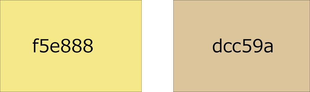

お世話になります。初めて投稿いたします。
photoshop特有のことではないのですが、ある色から狙った色に変更したい場合、どのように計算というか、確認すれば良いか判りません。
どう表現したらよいか判らないもので、言葉が変ですみません。
例えば、f5e888 の色を dcc59a にしたい場合、何色をどうすれば良いかが判らないのです。
白いものが赤みがかっていれば、赤を減らす、緑の方にする。白いものに青みがかっていれば、青を減らす、黄色の方にする。白いものがベースなら判ります。
白じゃない色から、白じゃない別の色にしたい場合、どのようにして考えればよろしいでしょうか。
先に挙げたf5e888 に関しては、まぐれで解決はできました。
photoshopのカラーピッカーを表示し、f5e888とdcc59aを繰り返し切り替え、赤が必要っぽいなーという感じで探りました。
もうちょっとすぐに判るような方法が知りたいです。
終始、言葉がおかしくてすみません。
もしお解りになる方いらっしゃいましたら、どうぞよろしくお願いいたします。

f5e888」が何を意味するのかは分かっていますか?
これは単に、RGBの0〜255の値を、16進数(00〜FF)で表示し、RGB順に並べただけのものです。
① R:f5 / G:e8 / B:88 = R:245 / G:232 / B:136
② R:dc / G:c5 / B:9a = R:220 / G:197 / B:154
Photoshopのカラーピッカーにdcc59aと入力すれば、RGBの欄にも数字で出ていますね。
RGBの画像なら、1つのピクセル=画素にR/G/Bそれぞれの値がついてひとつの色を表示しています。
R:220 / G:197 / B:154 という値があるピクセルが②の色ですね。
Rを245-220=の25減らし、Gを232-197の35減らし………とやれば、つまり数値を揃えればよいだけです。
数値をヒントに操作していれば、そのうち感覚的に身についてくるんじゃないでしょうか。
