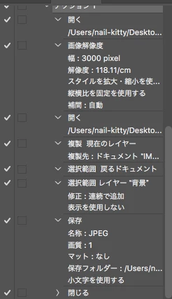

ロゴ入れを自動化するため、アクションとバッチを設定しておりますがどうしてもロゴが入らない状態で完成してしまうためこちらで質問をさせていただきます。
現状
●バッチ
処理前&処理後のフォルダを作成し、処理前フォルダに入れた写真は処理後フォルダにアップされております。しかし、肝心のロゴが入っていない状態でアップされます
●アクション
1枚のjpg画像に対し、1枚のpngデータ(ロゴ)を入れ、jpg保存したいです。
①jpg画像を開き、解像度を指定する
②あらかじめ解像度を指定して作成しておいたpngデータ(ロゴ)を開き、jpg画像の方に複製する
③保存する
という手順でやっております。
自分ではそのようにアクションを設定しているつもりなのですがどこか抜けておりますでしょうか...。
宜しくお願い致します。

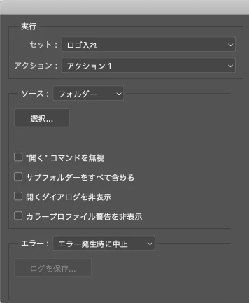

バージョンや環境により、手段や手順の最適解が異なる場合がありますので、
次回からぜひ書き添えていただきますようお願いします。
ざっと拝見したところ、アクションで指定してあるロゴの複製先(ドキュメント名)が違うせいで
複製されてないのかも、といった所見です。

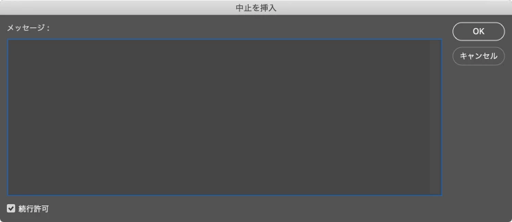

【検証方法】
うまくいかなかったドキュメントをひとつ開き、
アクションの内容ひとつめの「開く」の実行チェックを外し、
アクションパネルメニューから「中止を挿入」
を、うまくいっていない処理の前後に1こずつ作成。
今回は「複製 現在のレイヤー〜」と思われます。
「続行を許可」チェックは入れておきます。

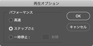

そのほか、アクションパネルメニュー「再生オプション」で
「ステップごと」、「一時停止:」などで一動作ごとに処理がうまくいっているか見守るのも有効です。
もうひとつ、アクション単体ではどのドキュメントでもきちんと動くのに、
バッチだとなぜか失敗するのであれば、
アクション冒頭の「開く」は実際不要と思われます。
「どこの何を開く」が記録されているので、ここはバッチ側の設定に任せたほうがよいです。
仮に、対象がPDFの場合など、開き方の指定が必要な場合はこの限りではありません。
 それで、バッチ側の「“開く”コマンドを無視」はオフにしてやる、と。

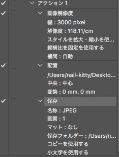

May 28, 2021 8:31 AM UTC
ajabon様
初めまして。
ご回答いただきありがとうございます。
→そうなんですね...失礼いたしました。
次回からそのように致します。
Adobe photoshop CC2019というものを使用しております。
以上の情報で改善しなかった場合は、
ロゴファイルを開く→複製 をやめて、
ファイルメニュー→埋め込みを配置 など利用したほうがシンプルに済むかと思われます。
→"ファイルメニュー→埋め込みを配置"で解決しました。
かれこれ1週間ほど調べながら取り組んで全く先が見えなかったので本当に嬉しいです...。
工程がかなりシンプルになりました。ありがとうございます!!泣
また、可能でしたらアドバイスいただけると幸いです...
ロゴは入るようになったのですが、今度は(これまでは出来ていた)自動jpg保存がされなくなっております。
・保存のみ手動で一つずつ出てきてしまう
・手動で出てきた際にjpgではなくPSDになっている
現在のアクションを添付致します。
どうぞ宜しくお願い致します。
May 28, 2021 8:48 AM UTC
失礼しました!
jpg 保存に関しても解決いたしました。
ありがとうございました!!
