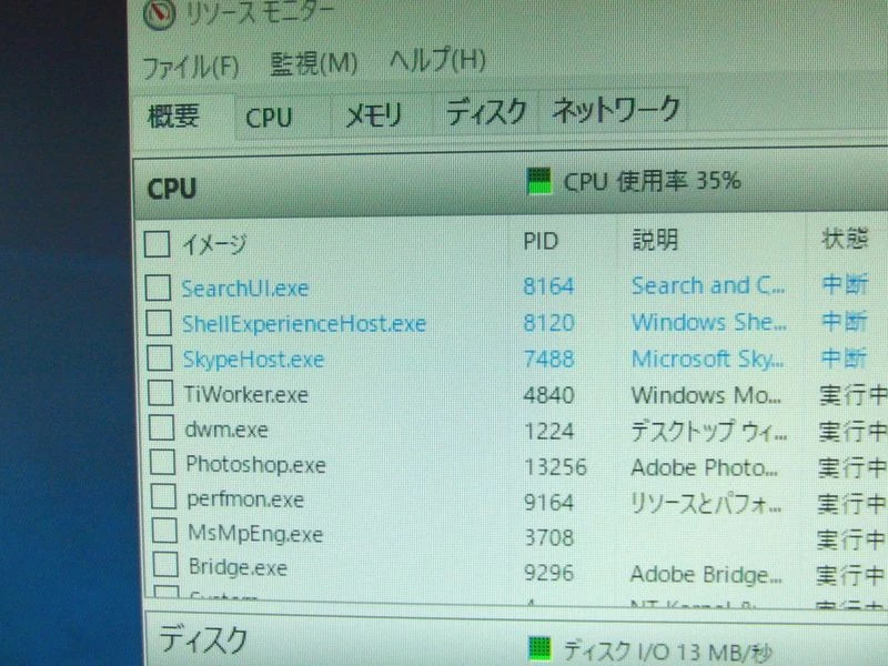

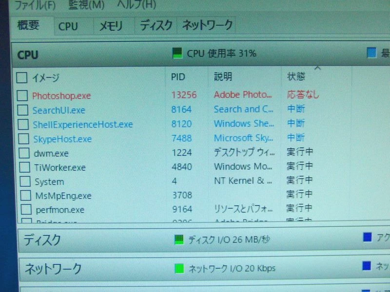

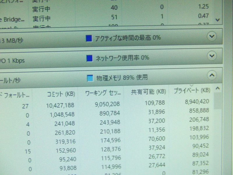

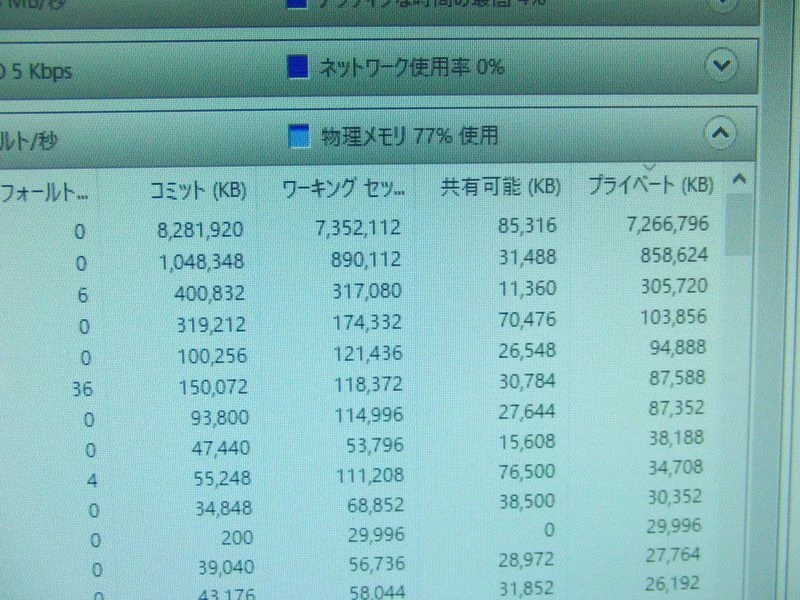

今回PCショップの店員さんに
メモリの状態をモニタしながら作業して見るとイイと言われやってみたところ
添付画像のようになりました。
1枚目:【作業途中】 Photoshopが応答無し になってる <作業は動作中(CPU使用率は31%)
2枚目:【作業途中】 メモリ使用率77%
3枚目:【作業終了時】Photoshop項目が下部に下がる(CPU使用率は35%)
4枚目:【作業終了時】メモリ使用率89% <一時92%まで上がる

9월 15, 2017 3:55 오전 UTC
最初に、PCの買い替えは必要ありません。すでに十分な能力があります。
まずは下の文書のDでPhotoshopの設定をきれいにしたほうがよいです。
おかしいなと思ったら(Photoshop CC)
次にPhotoshopのパフォーマンスの設定を見直してください。
Photoshop CC のパフォーマンスを最適化する
画像を見て気になったのはディスクへの書き込みが多いなということです。
16GBのメモリがあるなら、この程度のアクションで仮想ディスクへの書き込みは
発生するだろうかという点です。
もちろん、アクションがおかしくて、ファイルをどんどん開いていったら
仮想ディスクへの書き込みが発生して遅くなるに決まっています。
ですから、アクションを見直すのは当然として、他のアプリケーションも
何か影響しているのではないかなという気がします。
(すべては見えませんが常駐ソフトも多そうな気がします)
