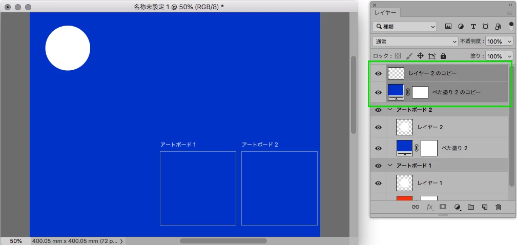

いずれの場合も、アートボード外ではなく、「レイヤー」ウインドウ内で表示されている最上位のアートボード内に複製されることがある。
また、いずれの場合も位置がずれる。

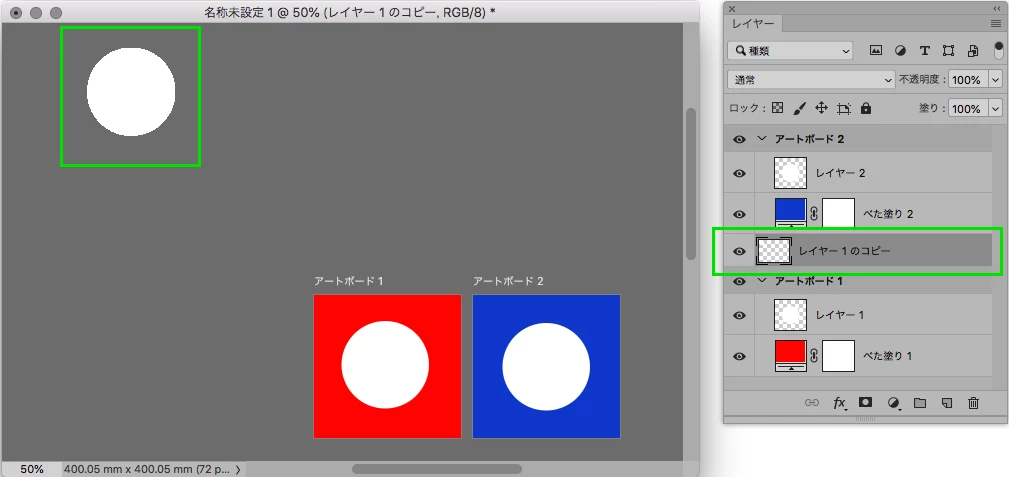

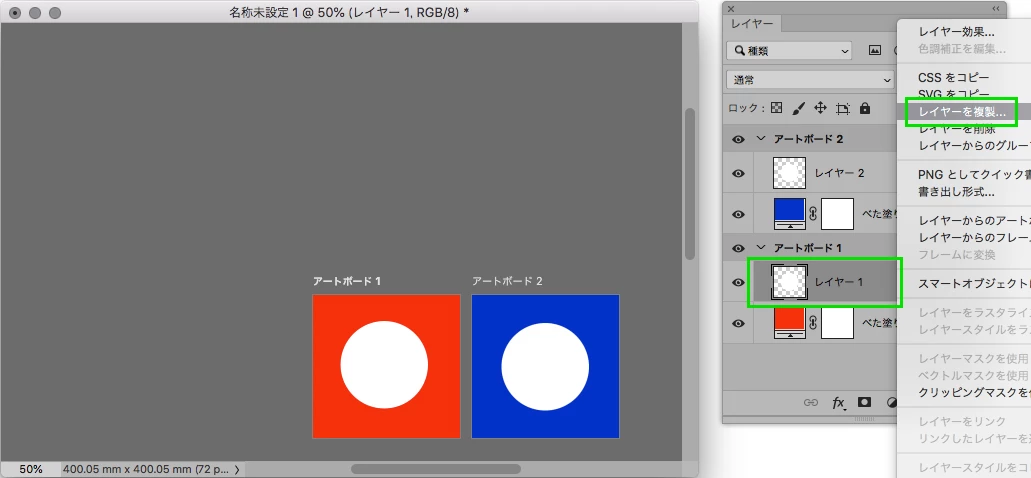

アートボードを2つ準備
アートボード1にあるレイヤーを複製する
(レイヤー選択後右クリックでも、メニューからでも、パレット下部のボタンにドラッグでも同様)
複製されたレイヤーの保存先は同じアートボード1に設定
のはずが...

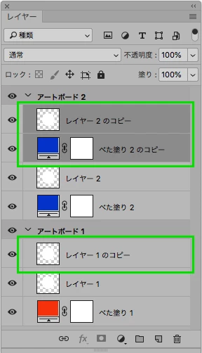

レイヤーの階層はアートボード1のすぐ上、アートボード2に挟まれる形で、どちらのアートボードにも含まれず
位置は遥か彼方に。

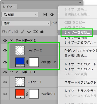

複数のレイヤーでも同様にテスト
保存先は同一のアートボード2
やはり同様の結果となりました。
ベタ塗りレイヤーがあるので画面表示はこのような目も当てられない状態に...........。

また、はみ出したレイヤーを目的のアートボード内の階層に収めると位置も一見正しく揃ったように思えたのですが、若干ズレがある状態でした。(これもタチが悪い)
ちなみに CC2018では動作は正常で、レイヤー階層・位置ともに問題ありませんでした。
