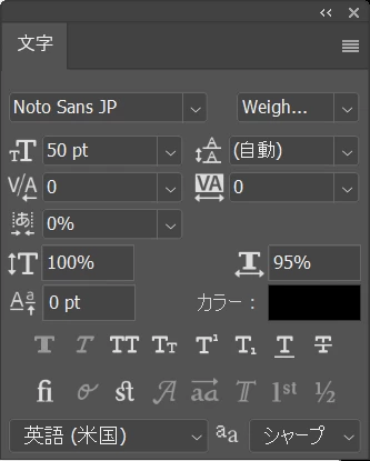

フォトショ利用1年の初心者です。Noto san jpだけイタリックにできません。イタリックのアイコンがグレーアウトになっています。他のフォントは問題ありません。
考えられる原因がおわかりの方いらっしゃいますでしょうか。

casual_Spirit0915 さん、こんにちは。
Noto san jpとは、Googleで配布されている「Noto Sans Japanese」のことでしょうか?
一旦、こちらのフォントと仮定して話を進めますね。
「Noto Sans Japanese」の“Get Font”から、フォントをダウンロードすると「NotoSansJP-VariableFont_wght.ttf」というバリアブルフォントのファイルがありました。
こちらをインストールした環境では、斜体(イタリック)のアイコンが、グレーアウトして使えないようです。
ダウンロードしたファイルの「static」フォルダにある9書体のフォント(バリアブルフォントではないスタティックフォント)がインストールされた環境では、斜体アイコンは使えました。
[注]「static」フォルダのフォントを使う場合は、「NotoSansJP-VariableFont_wght.ttf」(バリアブルフォント)のほうは削除してください。両方入っているとトラブルがあります。
もしお伝えした状況であれば、バリアブルフォントを消して、スタティックフォントに入れ替えてためしてみてください。(想像が、外れてたらすみません。)

「Noto Sans Japanese」フォントには、斜体フォントが無く(フォントファミリーとしてitalicが無い)ので、本来はこのフォントの形状には、斜体が使えないのではと思います。
Illustratorの文字パネルの「斜体」アイコンは、斜体フォントが無いフォントでも、強制的に変形して斜体にする機能だと思うのですが、これがバリアブルフォントの場合は使えないということが起きているのかなと予想しました。

とても分かりやすくご回答ありがとうございます。私もフォントについて色々模索していたところ、static?バリアブルフォント?ダウンロードに種類があった事に今更気付いたのですが、検索ではデータが重くなるかならないかの違いしか見つからずスルーしておりました。
実際検証までしていただき誠に感謝致します。お手数おかけいたしました。さっそくご教示いただいた通りにやってみたいと思います。
